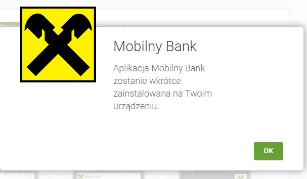

    Znowu mam problem z wejściem do Sklepu Play -błąd [RH=01]
    Czy jest możliwość po zalogowaniu się na konto Sklepu Play przez komputer ,(konto to samo co na telefonie) pobranie aplikacji?
    bezpośrednio na telefon po USB z podlączonym telefonem do kompa lub pobranie na dysk HDD komputera? a następnie skopiowania aplikacji na kartę pamięci telefonu z androidem?
    lub może znacie inny sposób ?
  • #8 15490306
    sspiritt
    Wchodzisz z poziomu przeglądarki internetowej na play.google.com (oczywiście musisz być zalogowany na odpowiednie konto googla). Po lewej stronie masz menu - wybierz sklep.
    Zobaczysz listę aplikacji. Większość z nich będzie miała dostępny przycisk instaluj.
    Jak zainicjujesz instalację z poziomu strony www, to po jakimś czasie apka powinna z automatu zainstalować się na Twoim telefonie.
    Jest jeszcze opcja instalacji aplikacji z plików *.apk, ale w większości apki, które znajdziesz w necie są pirackie, więc nie polecam. Aby skorzystać z takiego sposobu instalacji, musisz w telefonie mieć ustawioną możliwość instalacji aplikacji z nieznanych źródeł.
  • #9 15490329
    czarny_alibaba
    Mam zalogować się z komputera na konto play.google.com
    instalację z poziomu strony www zrobiłem ale do dzisiaj nie mam nic?
    coś w telefonie muszę mieć Ustwione do pobrania z automatu tej aplikacji?

  • #10 15490369
    sspiritt
    Tak, wchodzisz z komputera.
    Jeśli już instalowałeś aplikację, to jedyne co mi przychodzi do głowy, to próba ponownej instalacji (również z poziomu www).
    Wejdź w aplikacje > Moje aplikacje > wybierz interesującą Cie aplikację > kliknij na zielony przycisk "Zainstalowana" > w otwartym oknie wybierz z listy swój tel (jeśli masz kilka urządzeń przypisanych do konta google) i kliknij zainstaluj.
    Po powyższym spróbuj odpalić google play na komórce - być może to uruchomi proces instalacji.
    Jeśli to nie zadziała, to zostaja Ci 2 opcje - potórne przywrócenie ustawień fabrycznych albo instalacja aplikacji z plików *.apk (w przypadku aplikacji bankowej opcja raczej mało realna).
  • #11 15492791
    czarny_alibaba
    Zrobiłem jak wyżej ale jak na razie bez powodzenia? na telefon aplikacja nie pobrała się?
    Sklep Play z telefonu nie otwiera się błąd RH01 :|
