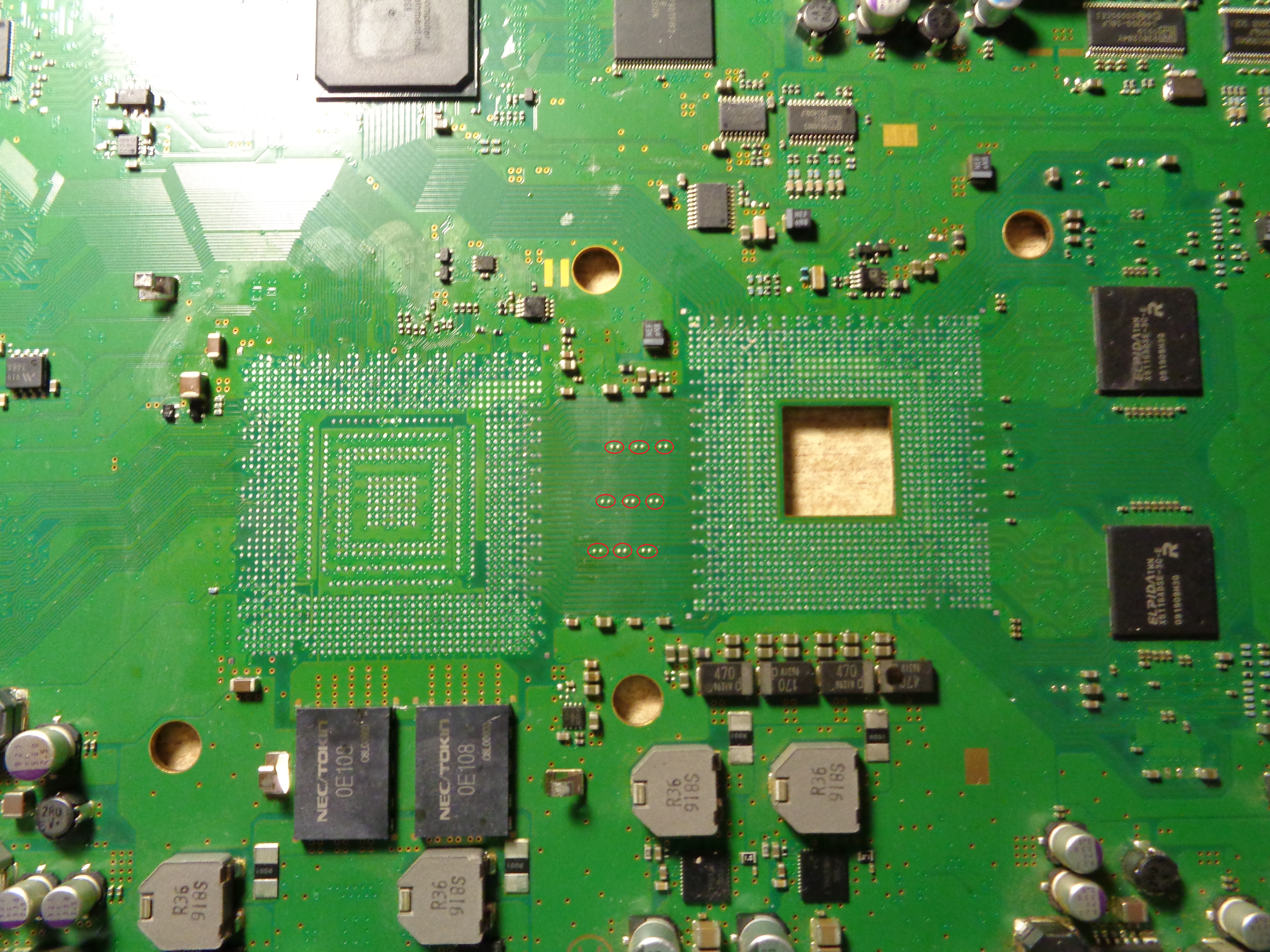

    Czy ktoś orientuje się jakie wartości maję te brakujące elementy zaznaczone na czerwono:
    PS3 Slim DYN-001 - Wartości brakujących elementów na płycie głównej
    Z góry dziękuję za pomoc.

    Witam Tam nic nie było fabryczne. Pozdrawiam

    Faktycznie teraz tak przeglądam różne zdjęcia z tej wersji płyty i nie ma tych elementów.
    Już zgłupiałem, bo podczas czyszczenia padów znalazłem kilka elementów i myślałem, że przez przypadek je ściągnąłem z tego miejsca, które zaznaczyłem wyżej na zdjęciu, choć sam nie wiem jakby to było możliwe...
    Ok, na rogach brakuje mi 8 elementów zaznaczonych na zdjęciu niebieskim kolorem:
    Czy na rogach były jakieś elementy i jeżeli tak, to jakie i czy ich brak będzie miał wpływał na prawidłowe funkcjonowanie konsoli?

    Witam Tak były, dystanse z kondensatorów. Zapobiegały za mocne dociśnięcie kulek przy wlucie. Jeśli układ będziesz stawiał bez ihsa możesz z nich zrezygnować. Czasami oryginalnie przy rsx ich brak. Pozdrawiam

    W sumie na RSX ktoś przede mną ściągną IHS, za to jest na CELL`u.
