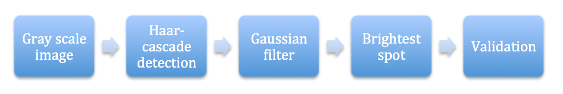

Do rozpoznawania koloru światła konieczne jest zastosowanie dodatkowej obróbki obrazu, poza opisanym powyżej algorytmem detekcji przedmiotów. Poniższy schemat blokowy opisuje algorytm detekcji koloru światła drogowego.
W pierwszej kolejności wyuczony klasyfikator kaskadowy wykorzystany zostaje do detekcji światła drogowego. Generuje on obrys światła, który posłuży w dalszej części jako ROI (rejon zainteresowania). Następnie, na ROI nakładane jest gaussowskie rozmycie obrazu i algorytm wyszukuje najjaśniejszy punkt na obrazie. Na podstawie lokalizacji tego punktu system determinuje, jakie światło jest zapalone - czerwone czy zielone.

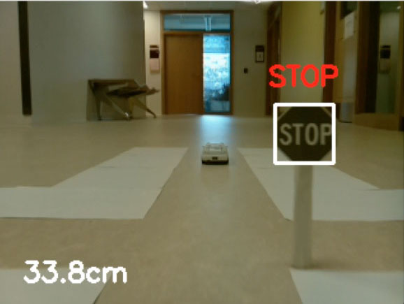

Jak pokazały testy algorytm rozpoznaje obiekty z dokładnością około 85%. Dla rozpoznawania obiektów na zbiorze uczącym dokładność ta wynosi 96%. Podczas normalnej pracy algorytm analizuje obraz około 10 razy na sekundę, co jest związane z szybkością nadawania strumienia wideo - 10 klatek na sekundę.
Wykorzystanie klasyfikatora Haara powoduje, że system rozpoznawania obrazów jest czuły na obrót obiektów, jednakże w opisanym przypadku nie jest to problemem, gdyż rozpoznawane obiekty - znak stopu i światła drogowe - zawsze umieszczane są w tej samej pozycji.
Jeśli chodzi o pomiar odległości, sensor ultradźwiękowy jest w stanie mierzyć odległość tylko od przedmiotów znajdujących się bezpośrednio przed pojazdem. Zwraca on dokładne wyniki tylko, gdy działa pod odpowiednim kątem, a powierzchnia, od której mierzy się odległość dobrze odbija ultradźwięki. Wyniki pomiaru odległości na podstawie obrazów autor opisuje jako "dość dobre" - to znaczy wystarczające na potrzeby opisywanego projektu. Poniżej zaprezentowano eksperymentalne dane pochodzące z testów układu.
Na pokazanych powyżej przykładach na dokładność pomiaru odległości wpływ ma szereg czynników: błędy pomiarowe, wariancja obrysu detekowanego przez algorytm obiektu, błędy na etapie kalibracji kamery i nieliniowa zależność pomiędzy współrzędnymi a odległością - im większa odległość, tym szybciej zmieniają się współrzędne kamery, generując większy błąd.
Autor mimo pewnych niedoskonałości projektu jest z niego bardzo zadowolony. Stworzony pojazd jest w stanie bez problemu poruszać się, unikając zderzeń i reagować na napotykane znaki STOPu i światła drogowe.
