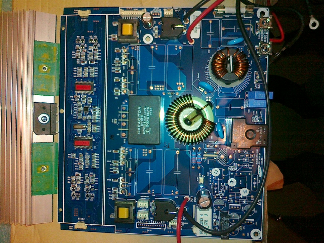

    Witam mam płytę samsunga jak w temacie, przy próbie uruchomienia robi zwarcie, rozwala mostek prostowniczy i dwa tranzystory GP 4068D, kondensatory 0.68 mF oraz jeden 6 mF są ok. te które są przy tranzystorach 23 nF też pojemność jest ok.
    Pierwszy raz gdy wymieniłem mostek i tranzystory podziałała prawie dwa tygodnie i padła, przemierzyłem wszystko co mogłem i porównałem ze stroną gdzie tranzystory są ok, i nie znalazłem różnic w pomiarach, po kolejnej wymianie tych elementów podziałała może 30 min i wywaliło zabezpieczenia, zwarcie na wymienionych elementach. Nie mam koncepcji co powoduje że lecą tranzystory, pola grzewcze też sprawdzałem i na wszystkich jest taki sam pomiar. Może ktoś miał już podobny problem i znalazł rozwiązanie to byłbym wdzięczny za pomoc i wskazówki. Moduł zasila dwa pola i są na min dwie takie same sekcje zasilające płytki i jak pisałem w/g miernika nie znalazłem żadnych różnic między nimi a padają elementy z tej samej sekcji a wymiana płytki to koszt ok. 690 zł za płytkę. Zalaczylem zdjecie plytki wylutowane sa elementy ktore sprawdzalem. Z góry dziękuję za pomoc w temacie i pomoc w rozwiązaniu problemu. Pozdrawiam Darek.

    @dr_darek: moim zdaniem robisz prawie wszystko co trzeba :) tylko te kondensatory :( nie mierz tylko wymień i koniecznie na MKP nie inne, "miernik" pokaże że są ok ale to w końcu kondensator. Wymień greca i tranzystory i koniecznie kondziory, nie patrz na miernik jeżeli chodzi o kondensator to teoretycznie "trup". Pozdrawiam

    Dzięki za zainteresowanie tematem, jeżeli chodzi o te kondensatory 0.68 nF to na próbę zamieniłem je ze stroną na której nie padają tranzystory i rozwaliło te tranzystory po tej samej stronie, ale wcześniej uruchomiłem jedną płytkę na tranzystorach które nie chodziły i na zamienionych kondensatorach działa i nic się nie dzieje, a gdy odpaliłem płytkę gdzie padają tranzystory mimo zamienionych kondensatorów po uruchomieniu grzania ok. 15 sekund padły ponownie 2 tranzystory i mostek. Rozwala cały czas te same, nie wiem czy jakość tych kupionych nie jest kiepska mimo że opisy są takie same. Rozwaliłem już 8 sztuk, i na razie na koszty wstrzymałem się od eksperymentowania szukając pomocy.
    Co do komunikatów nie pokazuje nic.

    A stan izolacji do radiatora po tylu wymianach został sprawdzony? To jest bardzo delikatna izolacja. Warto wiedzieć, że jej zamiana na byle jaką też nie przyniesie efektu.

    Tak z ciekawości czy poradziłeś sobie z tym problemem? Jak dokładnie mierzyłeś pola grzejne, czy próbowałeś na przykład zamieniać je miejscami z drugiej sprawnej połówki płyty? Moim zdaniem może być zwarcie pomiędzy zwojami cewki pola grzejnego, która pojawiało się wraz z wzrostem temperatury, a teraz pewnie już jest na stałe. Tego omomierzem możesz nie wychwycić. To może być przyczyną dlaczego lecą tranzystory mocy skoro pozostałe elementy na płycie są ok.
