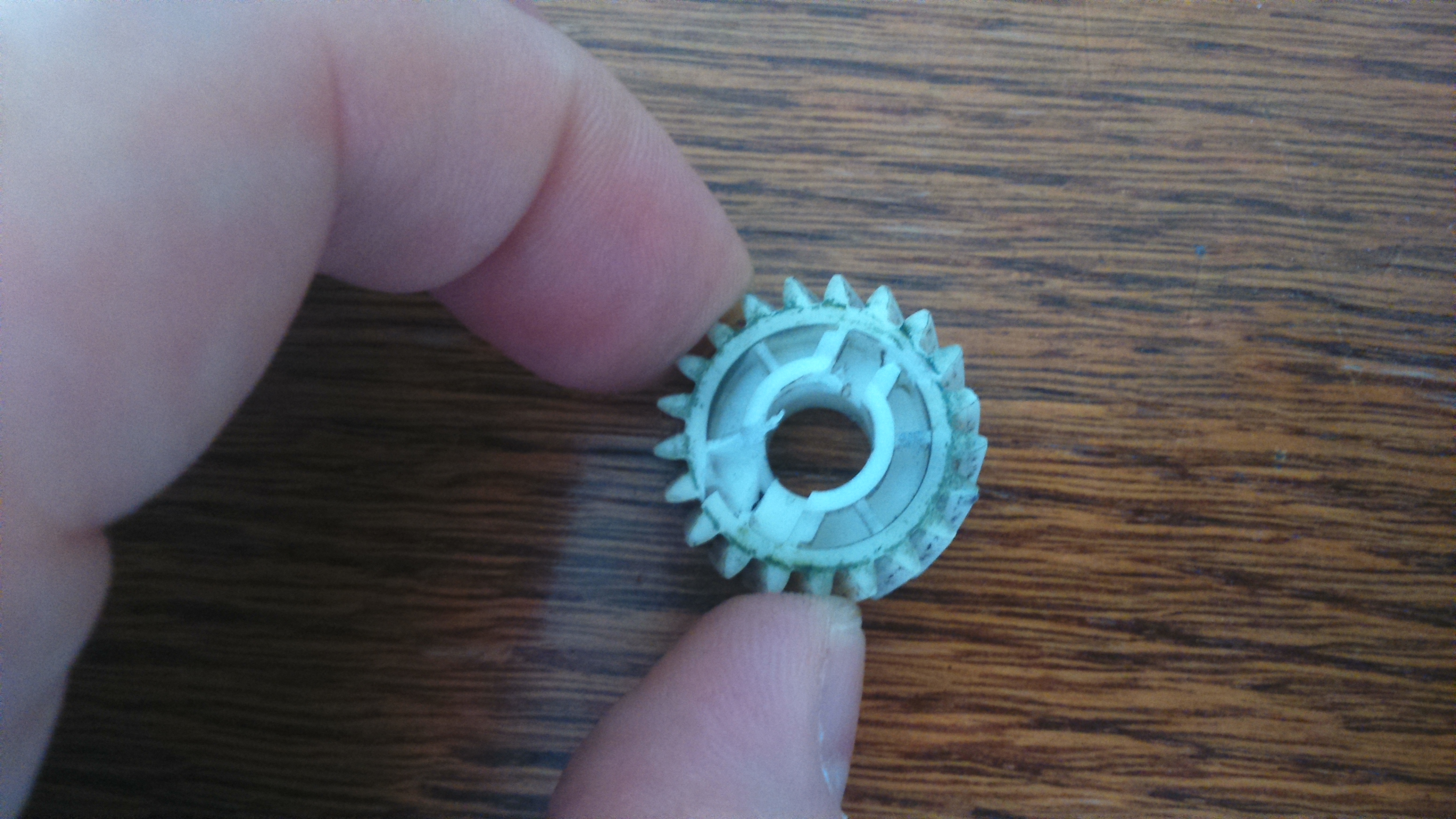

    Szukam zębatki napędzającej fuser w Ricoh 2238c - zębatka od strony maszyny nie w fuserze. Prosiłbym o parts nr. Zębatka 21 zębów.
    Z góry dziękuje Ricoh 2238c - Szukam zębatki napędzającej fuser, 21 zębów, parts nr Ricoh 2238c - Szukam zębatki napędzającej fuser, 21 zębów, parts nr

    Jeżeli jest to zębatka na wyjściu karki za piecem to ma ona numer
    G080 4451
