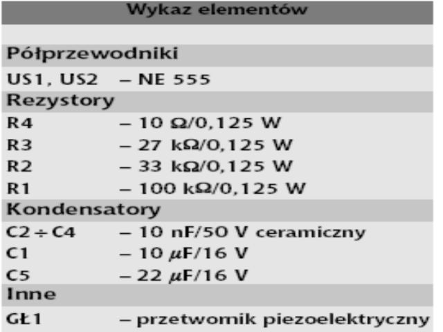

    Mam problem, zrobiłem sygnalizator cofania do samochodu http://www.elektroda.net/download/dwpl.php?file=inne/pe2/sygn_cofania.pdf
    Płytkę odbiłem, wytrawiłem, elementy polutowałem, podłączam przetwornik piezoelektryczny, podłączam do 12V i... nie działa :( żadnego sygnału
    Nie wiem jaka jest przyczyna jedyne co mi przychodzi na myśl to uszkodzone układy NE555, czy jest jakaś możliwość ich sprawdzenia ?

    Tomekob
    Te skany to trochę mało. Jeśli chodzi o 555 to nie jest on aż tak podatny na uszkodzenie. Oczywiście wiadomo bez przesady. Nie wiem, jakie masz doświadczenie w składaniu układów głównie chodzi o lutowanie i jakie elementy zostały użyte nowe czy z demontażu? Jedyne, co mogę Ci doradzić to, jeśli układy scalone montowane są w podstawkach(ja zawsze tak montuję, jeśli tylko można) wyjąć je z płytki i omomierzem sprawdzić elementy chyba, że sprawdzałeś przed montażem a lutowania i samego montażu jesteś pewien na 100%. Jeśli wszystko będzie ok. to pozostaje wymienić układy scalone. W moim przypadku bardzo często problem leżał w montażu ( z roztargnienia źle montowałem - odwrotnie bądź nie takie elementy). Z tego, co widzę po skanach to artykuł z Praktycznego Elektronika z doświadczenia wiem, że zdarzało się w ich konstrukcjach bardzo dużo błędów (na 5 możliwych błędów potrafili zrobić, 10) więc należałoby sprawdzić schemat. Układ 555 jest bardzo popularny wystarczy porównać schemat aplikacyjny lub podobne konstrukcje i ewentualne błędy się pojawią. Jeśli Ci się nie spieszy podaj numer PE, z którego jest ten schemat może mi się uda coś wypatrzyć. Tak przy okazji zrobiłem dużo układów ze swoich schematów i ze schematów z czasopism, ale jeszcze chyba żaden nie działał bez żadnych problemów od razu, choć nie wiem jak by był prosty czy skomplikowany. Pozdrawiam
