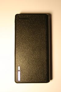

#2 deklarowana pojemność wewnętrzna 6000mAh rzeczywista poniżej 2000mAh cena 20zł
wady:
- brak układów zabezpieczających przed przeładowaniem;
- mała pojemność (wystarcza na naładowanie telefonu do 70%);
- brak wskaźnika poziomu naładowania (niebieski naładowany, czerwony rozładowany);
- brak przycisku uruchamiającego (sam się włącza, przetwornica pracuje ciągle);
- jedno wyjście 1A;
zalety:
- małe rozmiary;
- plastikowa solidna i estetyczna obudowa;
- zawieszka;
Dodatkowo power-bank był wyposażony w ogniwa no-name sztuk 2, których łączna pojemność wyniosła 1600mAh, telefon naładowany do około 70%, ogniwa zostały wymienione na inne o łącznej pojemności 4400mAh, dzięki czemu telefon można naładować ponad raz (1.5 raza).
