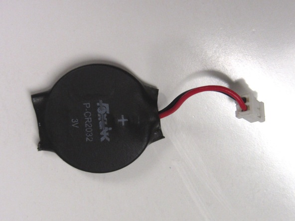

    polska_1989 napisał:
    Może baterię wymienić jak w PC?
    Pewnie, że wymień.

    Bogdan Bejs
    Poziom 19  
    Tylko gdzie kupić baterie do PlayStation®2?
    Taka sama jest jak w pecetach? Cienka, okrągła?

    psilos1
    Poziom 32  
    Ostatnio wymieniałem baterie w PS2...bateria wyglada tak: PlayStation 2 SCPH-70004 PAL - 1 styczeń 2000 0:00:00
    Założyłem zwykłą litową baterię CR-2032

    psilos1
    Poziom 32  
    Lutujesz kabelki do nowej baterii...izolujesz i tyle

    psilos1
    Poziom 32  
    Nie mam lutownicy i cyny. Mój dziadek jak jeszcze żył to robił takie rzeczy. Poza tym co kilka lat musiałbym odlutowywać kabelki. Czy teraz firmware PlayStationŸ2 pamięta ustawienia po wymianie baterii?
    Skoro nie masz narzędzi to oddaj do kogoś kto bedzie w stanie to zrobic za kilka złotych...np jakiś serwis GSM w okolicy...
    U mnie bateria działała jakieś 10 lat...
    Po wymianie baterii PS2 oczywiscie pamięta wszystkie ustawienia.

    psilos1
    Poziom 32  
    A mogę spróbować baterię BIOS CMOS do laptopa, bo też takie widziałem. Wyglądają identycznie.
    Są identyczne z bateriami HP i Dell-a

    psilos1
    Poziom 32  
    Co masz popsuć?Nie ma tam żadnej filozofii...Link
