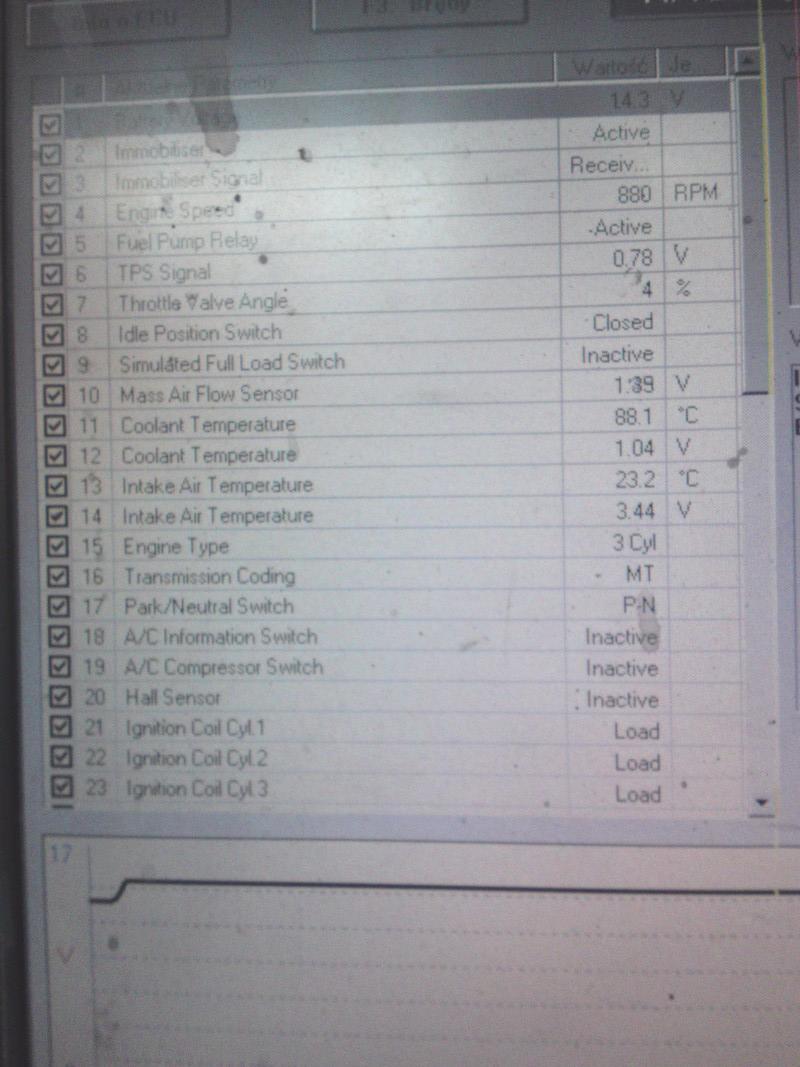

    Witam wszystkich forumowiczów mam bardzo dziwny problem i nie wiem co to może być mianowicie samochód podczas dojeżdżanie do skrzyżowania czy podczas jazdy potrafi zgasnąć błędów nie ma wymieniony został czujnik obrotów wału korbowego gdyż wcześniej zarejestrował się jego błąd zawór egr został wyczyszczony i zaślepiony pomogło ale nie do końca podejrzewałem jeszcze że rozrząd może być przestawiony lecz sprawdziłem to na blokadach jest ok sonda lambda pracuje prawidłowo czujnik temperatury działa prawidłowo przepływomierz też na biegu jałowym 1.34v przy 6tyś rpm ok 4.43 temperatura powietrza wynosi ok 22*c a na zewnątrz przy tej pogodzie co teraz mamy 15*c już ręce mi opadają dodam jeszcze że okapca świece na czarno .
    Na rozgrzanym silniku bez obciążenia? Jeśli tak to za dużo, powinno być 0.8-0.9V
  • #7 15388116
    stachu12345
    Tak bez obciążenia na jałowym ma 1.34 to pytanie czemu nie wyrzuca dtc ?
    Bo parametr mieści się w granicach tolerancji. Udrożnij EGR(pod warunkiem że zamyka się szczelnie) i porównaj odczyt przepływki na otwartym i zamkniętym EGR.

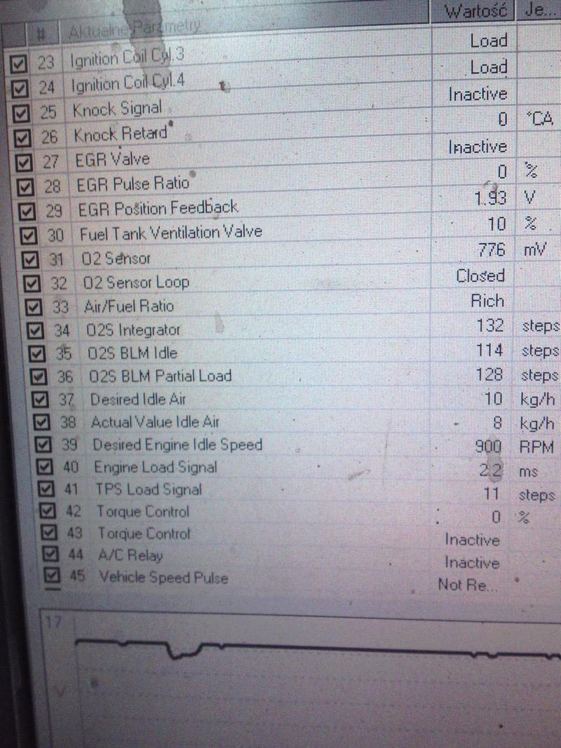

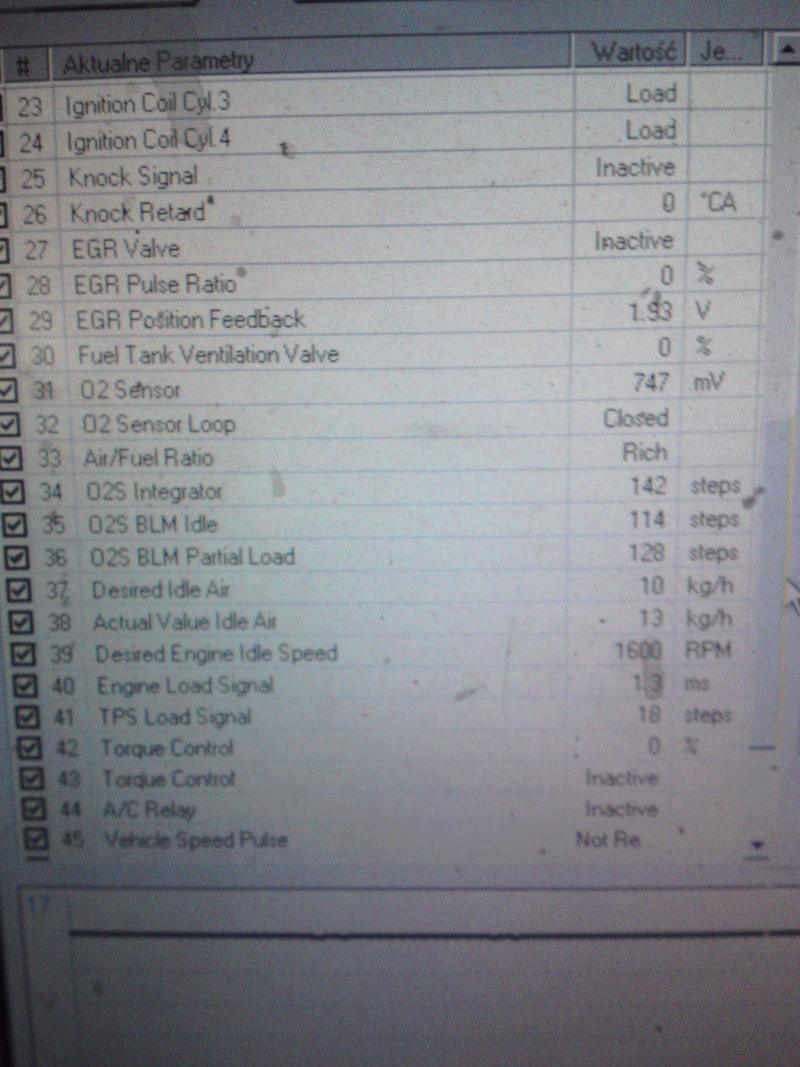

  • #11 15388259
    stachu12345
    Oczywista sprawa :) a ten przepływomierz jego można "reanimować" gdyby to był on bo jak na razie to wszystko wskazuje na niego za chwile dodam screany na rozgrzanym silniku Opel Corsa B X10XE - Gaśnie podczas jazdy, brak błędów, czarne świece Opel Corsa B X10XE - Gaśnie podczas jazdy, brak błędów, czarne świece Opel Corsa B X10XE - Gaśnie podczas jazdy, brak błędów, czarne świece Opel Corsa B X10XE - Gaśnie podczas jazdy, brak błędów, czarne świece
