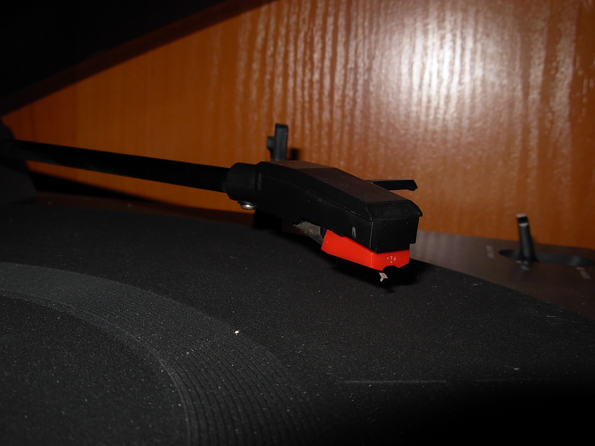

    Cześć.
    Mam taki gramofon, prosty model ale pasuje do reszty wieży. Działa jak należy, ale nie podaje dźwięku do wzmacniacza. Przemierzyłem omomierzem przewód między wkładką a wzmacniaczem, ma pełne przejście. Wnioskuję że to wina wkładki.
    Teraz pojawia się pytanie, jaką tam dać wkładkę? Igła wg specyfikacji technicznej to ND155G (rzekomo odpowiednik ST-09D) Mocowanie całości do ramienia jest wykonane przy pomocy jednej śrubki wkręcanej od spodu.
    Ewentualnie czy uszkodzona igła może wpływać na brak przenoszenia dźwięku? Sprzęt kupiłem używany, i sprawdzałem na skrajnie zniszczonej płycie - igła wydaje dźwięk przy odtwarzaniu, jednak nic poza tym.
    Dotykanie styków wkładki palcami nie powoduje żadnego dźwięku we wzmacniaczu, dopiero dotknięcie śrubokrętem powoduje cichy wysoki brum. Gorące żyły przewodów mają 1,2Ω, natomiast masa ok 1,2-2Ω.
    Pomiar wkładki między sygnał-masa = około 275Ω

    Jak masz ją mocowaną? Z tego co widzę wkładka jest na wcisk mocowana do plastikowej główki. Do ramienia jest przykręcona główka.
    Sama wkładka z igłą wygląda tak: Gramofon Sony PS-D707 - jaka wkładka i czy uszkodzona igła wpływa na dźwięk?
  • #14 15390941
    James596
    Wybacz, mylę jeszcze pojęcia. Faktycznie sama wkładka wchodzi w plastikową główkę na wcisk, natomiast cała główka jest nakładana na ramię i blokowana śrubką. Czy wkładka powinna wydawać jakiś dźwięk do wzmacniacza, po puknięciu w nią ze zdjętą igłą?

    Zastanawia mnie ten brak brumu przy dotknięciu przewodów, gdy wkładka jest przylutowana. Skoro rezystancja cewek we wkładce jest poprawna, to co tu może być nie tak? Zastanawiałem się czy igła może mieć wpływ na brak dźwięku z wkładki - otwór w który wchodzi igła wydaje się być bardzo luźny.

    Wygląda jakby w cewkach nie generował się sygnał. Bez obejrzenia wkładki nie pomogę na odległość. Wkładki dzielą się na tzw. z ruchomym magnesem lub ze stałym magnesem, nie wiem jakiego typu jest twoja. Aby generował się sygnał musi powstać zmienne pole magnetyczne. W pierwszym przypadku maleńki magnesik jest umocowany na drugim końcu ramienia igły i poruszając się wytwarza zmienne pole magnetyczne. W drugim przypadku magnes stały umocowany jest w korpusie wkładki lub (rzadziej) w uchwycie igły. Do ramienia jest przymocowana rurka z miękkiej stali która poruszając się w polu magnesu stałego powoduje powstanie składowej zmiennej. Reasumując - brak magnesu lub brak rurki uniemożliwi wytworzenie zmiennego pola magn. ale nigdy nie spotkałem się z taką wadą wkładki.
  • #21 15391315
    James596
    Serdeczne dzięki za rzeczową odpowiedź. Według serwisówki tego gramofonu, wkładka to typ "moving magnet" czyli z typ pierwszy, co może wyjaśniałoby brak sygnału przy niepewnej igle. Jutro zrobię dokładne zdjęcia makro zarówno igły jak i wkładki - może to w jakimś małym stopniu rozjaśni sytuację. :)
  • #22 15391703
    vodiczka
    Jeżeli wkładka MM to musiałby odpaść magnes od ramienia igły albo ulec rozmagnesowaniu.
    To, że igła dość luźno wchodzi we wkładkę nie spowoduje braku sygnału.

  • #27 15537318
    James596
    No i sprawa rozwiązana. Uszkodzona igła - brak magnesika na jej końcu, więc wkładka nie miała prawa wydawać dźwięku. Dziękuję wszystkim za pomoc. :)
