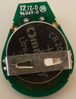

    Nie chciałam zakładać nowego wątku, ale jeśli kogoś interesuje jak wygląda w środku wspomniana zabaweczka to zrobiłam jej kilka zdjęć.
    Ultradźwiękowy odstraszacz kleszczy
    https://imgur.com/a/a5eAFQZ
