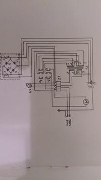

    Witam serdecznie!
    Poszukuję schematu do przystawki rzutnika Dpaprex B11 produkcji Łódzkiego Prexera "rotokolor" - jest to kręcące się kółko z kolorową folią dające efekty świetlne - można zmieniać prędkość przy pomocy potencjometru. Moj egzemplarz niestety nie działa. Coś nie tak jest z opornikiem R4 - niestety nie wiem jakiej jest oporności. Będę wdzięczny za wszelkie podpowiedzi, schemat czy fotografie sprawnego egzemplarza.

    To może w drugą stronę- jako że sprzęt z "minionej epoki" to raczej my prosimy po zdjęcia. Będzie łatwiej pomóc, dopasować schemat do czegoś podobnego.

    Zamieszczam fotografie i schemat elektryczny rzutnika. Przewód biały i czarny idą do silniczka Silma 15v, zielony do masy w gniazdku połączeniowym rzutnika z przystawką, czerwony z plusem tegoż rzutnika. Mogę powiedzieć tyle, że na pewno od nowości żaden przewód nie był przylutowany do styku - gniazdka przystawki, ponieważ nie ma śladów cyny na tym styku. Do masy podłączona jest także obudowa urządzonka. Na niebiesko zaznaczyłem rezystor, który uległ uszkodzeniu. Mianowicie w tym miejscu zastałem coś takiego: na czerwonym rezystorze o jedynym oznaczeniu 5k był nawinięty drut (najprawdopodobniej oporowy) który uległ przepaleniu (wskazuje na to także ślad na obudowie). Niestety drucik był w takim stanie, że nie zdołałem uratować żadnego, nawet małego odcinka by zmierzyć jego rezystancję.

    Wstaw opornik 1Ω/5W

    To jest układ regulacji obrotów silnika. Można wstawić zupełnie inny oparty na innych elementach. Zarówno na forum jak i w sieci znajdziesz mnóstwo aplikacji do tego rozwiązania. Dostępne są też gotowe układy jak i kit-y do samodzielnego montażu.
