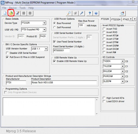

    Czasami niektóre przejściówki UART/USART->USB FTDI RS232RL nie działają poprawnie pod Windowsem (np. wysyła komunikat NOT FOUND GENUINE!).
    1. Instalujemy sterowniki FTDI (jeśli nie są zainstalowane) Sterowniki FTDI.
    2. Pobieramy paczkę ZIP z załącznika i rozpakowujemy ją (zawiera ona MPROG 3.5 i plik konfiguracyjny).
    3. Uruchamiamy MPROG 3.5 i podłączamy przejściówkę.
    4. Klikamy:
    Device -> Scan
    Tools -> Read and Parse
    5. Zapisujemy na wszelki wypadek konfigurację, klikając zieloną dyskietkę i wybieramy miejsce zapisu.
    6. Następnie klikamy "Open Existing Programming Template" lub Ctrl+O
    [FIX] FTDI RS232RL nie działa poprawnie pod Windowsem
    i wybieramy plik pobrany z wcześniej pobranej paczki z załącznika.

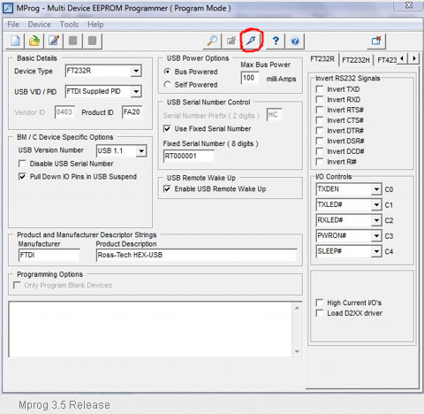

    7. Następnie klikamy przycisk "Program"
    i czekamy na zakończenie przeprogramowywania przejściówki.
    Tym sposobem mamy przejściówkę działającą bez problemu pod Windowsem o nowym numerze seryjnym.
    Przy tej metodzie przy programowanie większej ilości przejściówek używanych na raz należy spróbować zmienić numer seryjny (nie testowałem tego).
