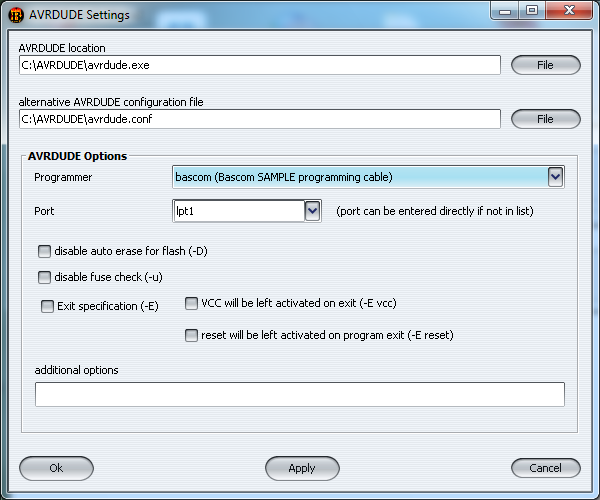

    Zainstalowałem AVR8-Burn-O-Mat w wersji 2.1.1 (2009/03/07) oraz podłączyłem do niego avrdude w wersji 6.0.1 i wersję 6.2 i w obydwóch przypadkach nie ma Bascom Sample Programming cable tak jak na zrzutach ekranowych kolega niveasoft ukazał.
    Mam rozumieć że powinienem zainstalować pakiet Giveio (który notabene jest w pakiecie pod linuksa)
    Krzaczy mi się instalacja tego pakietu

    http://www.labster.cba.pl/AVR8_Burn-O-Mat_v2.htm
    rozumiem, że masz na myśli Config od Avrdude
    co do Giveio, siedzę na koncie administratora windowsa xp
    Oczywiście uruchamiałem Burn-O-Mat nie raz, spróbuje jeszcze przeresetować komputer.

    a więc przekopiowałem nawet "mkAVR Calculator 1.1.0 build 64" do folderu tam gdzie avrdude jest (c:\avrdude)
    to wywala mkAVRCalculator po zrobieniu Check connected AVR w konsoli:
    avrdude.exe: AVR device not responding
    avrdude.exe: initialization failed, rc=-1
    avrdude.exe: AVR device initialized and ready to accept instructions
    avrdude.exe: Device signature = 0x000000
    avrdude.exe: Yikes!  Invalid device signature.
    avrdude.exe: Expected signature for ATMEGA8 is 1E 93 07
    avrdude.exe done.  Thank you.
    obok przycisku pisze AVRDUDE error!
    w swoim poście pisałeś, iż aby to zadziałało trzeba zainstalować Giveio, u mnie to skończyło się nie powodzeniem

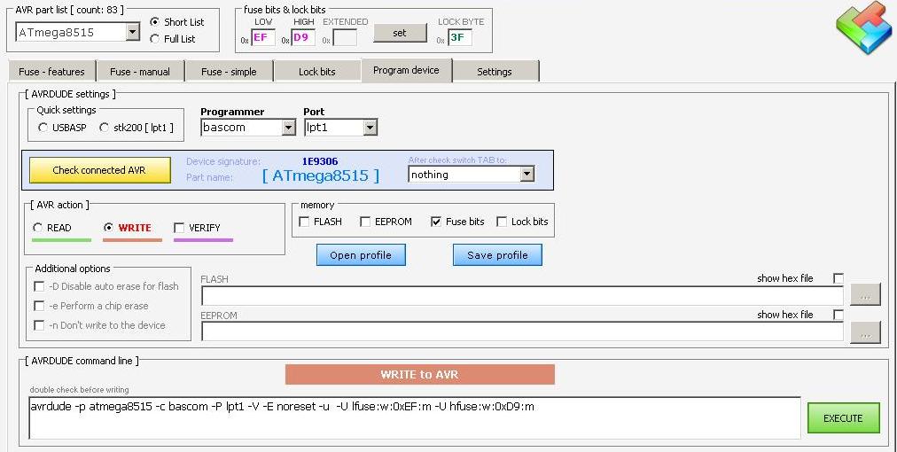

    Reasumując bitom Bascoma A987 odpowiadają wprost bity CKSEL3..0, czyli A-3, 9-2, 8-1, 7-0?
    dla CKSEL=1111 odpowiada w Bascomie A987=1111 a to, że jest błędny opis w Bascomie zły opis dla takich wartości bitów (1111) Ceramic resonator, BOD enabled nie należy się przejmować tylko tak bity wysłać.
    Uruchomiłem komputer stacjonarny - udało mi się na nim uruchomić usługę giveio (podejrzewam, że laptopie jej nie uruchomiłem z powodu nie standardowego portu bazowego). Uruchomiłem mkAVRCalculator z podłączonym avrdude, udało mi się odczytać fusbity (po Bascom Sample Electronics programmer), odczytałem fusbity:
    LOW: E1 HIGH:D9 i za pomocą zakładki Fuse - features:
    ATMega 8515 - jak ustawić fusbity dla zewnętrznego kwarcu 4MHz w Bascom?
    odhaczając wszystkie CKSEL co daje 1111 (logika odwrotna)
    powoduje automatyczną identyfikację układu taktującego w zakładce Fuse - features:
    co daje ostatecznie następujące fusbity do wysłania w hex:
    LOW: EF HIGH:D9
    wysłanie ich zakończyło się powodzeniem (multipleksowane wyświetlacze LED przestały mi migać)
    Dziękuję wszystkim za zaangażowanie w udzielaniu mi podpowiedzi
