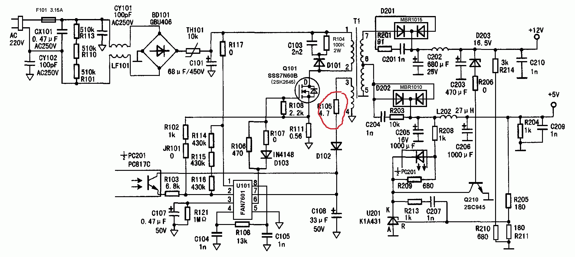

  • #5 15414534
    matuch
    Dzięki za podpowiedz
    Płytka zasilacza to:
    LIEN CHANG AI-0066.pcb rev1
    Dziś dostałem kilka punktów i pobrałem schemat, nie do końca do tego monitora ale widzę iż załączanie przetwornicy powinno być napięciem 5V z płytki sterującej.
  • #7 15421578
    matuch
    Dziękuje za odpowiedz ale z zasilaczem jest wszystko OK
    Napięcia są poprawne
    Błąd wynika prawdopodobnie z napięcia INV ON - które startuje inwerter
    Napięcie to zanika aby za chwilę znów załączyć inwerter
