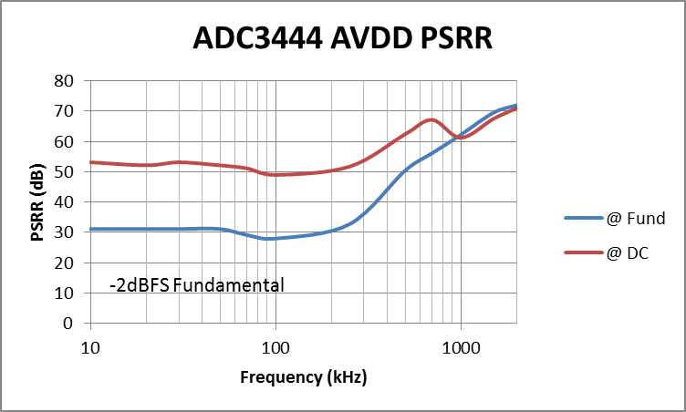

Znając gęstość spektralną szumu napięciowego obliczyć możemy wpływ szumu z zasilania na tor sygnałowy. Jako przykład w obliczeniach wykorzystamy znany nam już układ ADC3444 charakteryzujący się PSRR równym 16 dB. Na rysunku 1 pokazano typowe wartości dla tego układu. W poprzednich częściach artykułu omawiane było wyznaczanie PSRR dla ADC.

Na szczęście dla nas przetworniki ADC charakteryzują się niezerowym PSRR, co także trzeba uwzględnić podczas dobierania elementów do układu. Dla napięcia zasilania sekcji analogowehj ADC3444 AVDD w karcie katalogowej znajdziemy dwiekrzywe PSRR - jedną około DC i jedną około digitalizowanej częstotliwości. Te pierwsze wartości są znacznie wyższe od drugich. W przypadku napięcia AVDD dla układu ADC3444 są dwie drogi, na jakie szum przenika do układu degradując SNR przetwornika. Główną drogą przenikania zakłóceń jest wnikanie szumu wokół digitalizowanej częstotliwości, gdzie będzie on dwa razy większy niż szum w linii zasilania, ale tłumiony przez PSRR wynoszący 28 dB. Zakłócenia wnikające w okolicach niskich częstotliwości nie będą dublowały swojej amplitudy i tłumione będą o 50 dB.
Pozwala nam to wyznaczyć łączny SNR dla dwóch zakresów - około DC i około częstotliwości digitalizowanego sygnału. Dla pierwszego przypadku tłumienie wpływu zasilania wynosi 50 dB, a dla drugiego 28 dB. Sam ADC charakteryzuje się szumem na poziomie 20.2 nV/√Hz (73.9dB SNR).
