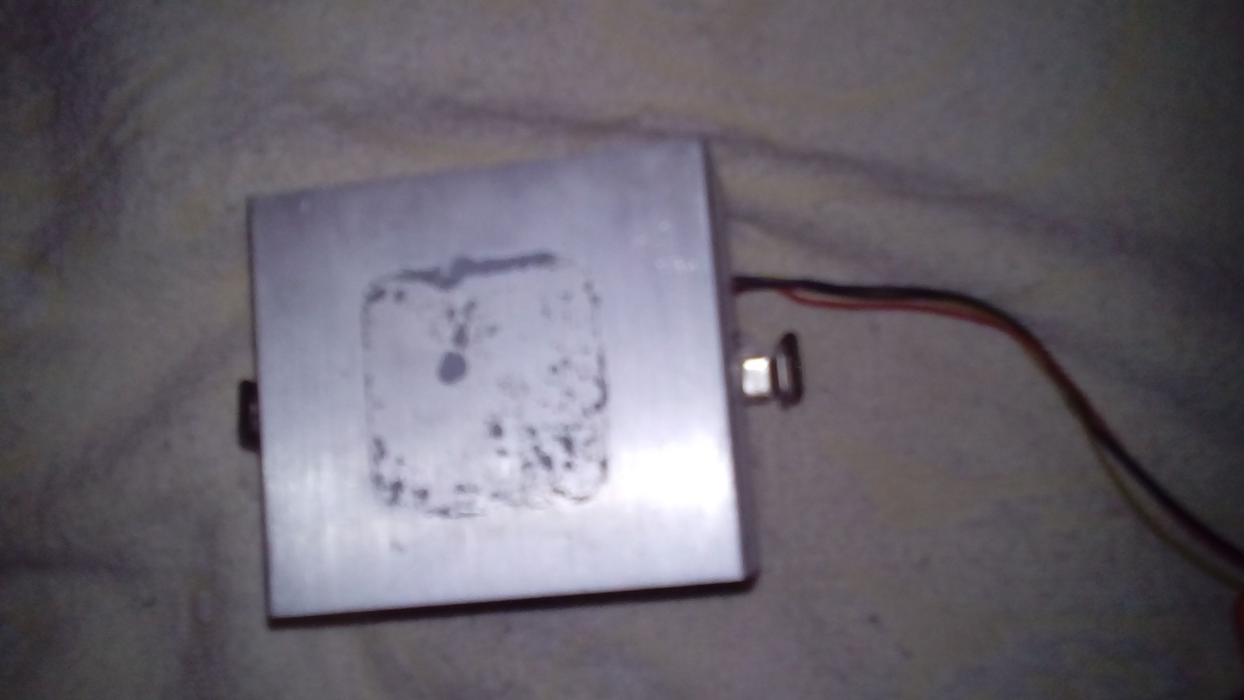

    Witam, nie działa mi dobrze chłodzenie procesora. Bez wysiłku daje rade, temperatura około 50-58 stopni, lecz jeśli zaczyna coś myśleć, nawet oglądanie streamu meczu temperatura w jakieś 10 minut podnosi się do 110 stopni i wyłącza.
    Jako, że mam możliwość dojścia do praktycznie nie używanego nowego radiatora wymienił bym go sobie chętnie, lecz mam kilka pytań i liczę na pomoc.
    załączę zdjęcia mojego starego, popsutego radiatora
    Chłodzenie procesora - Popsuty stary radiator, wymiana na inny Chłodzenie procesora - Popsuty stary radiator, wymiana na inny Chłodzenie procesora - Popsuty stary radiator, wymiana na inny Chłodzenie procesora - Popsuty stary radiator, wymiana na inny

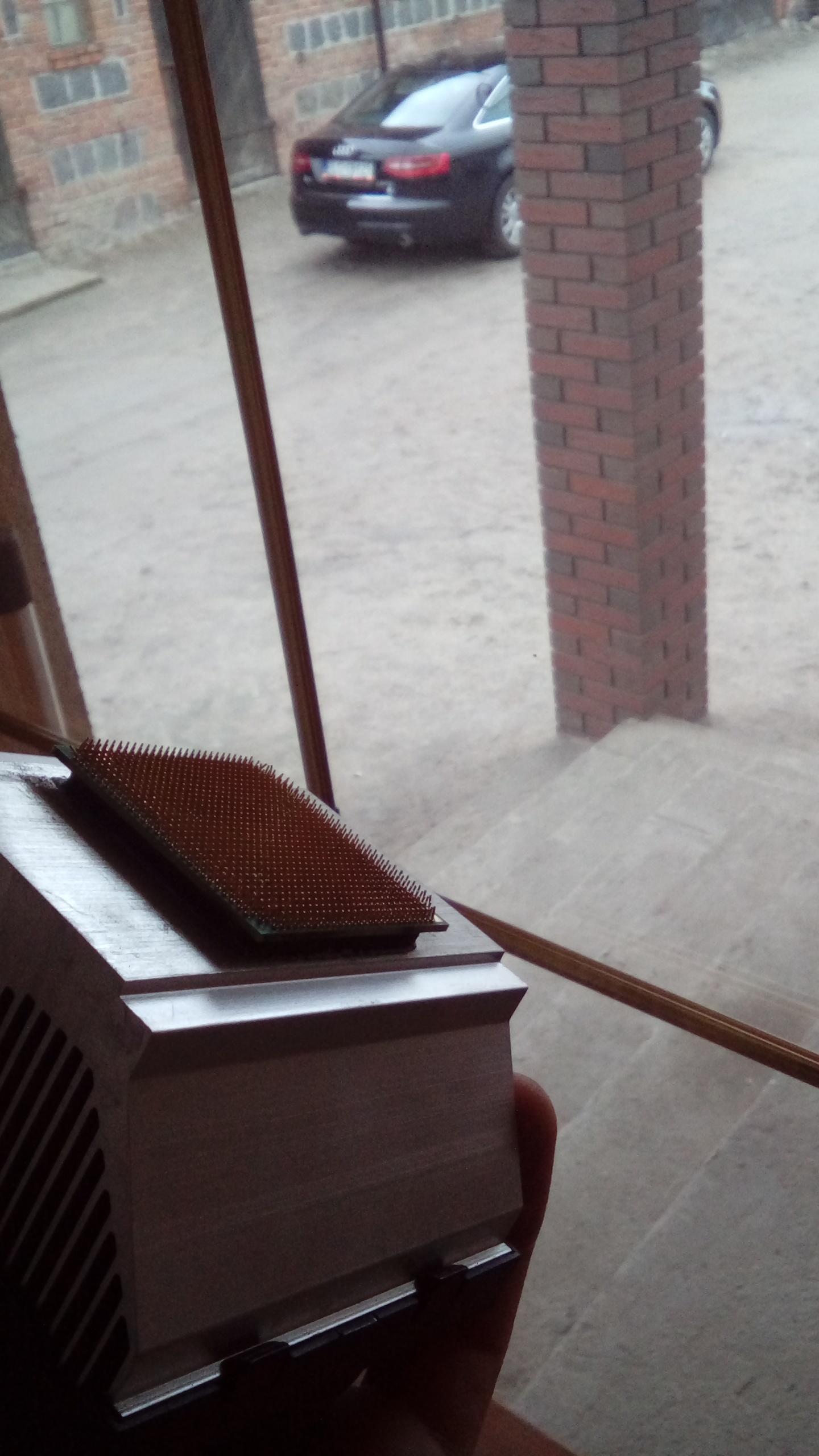

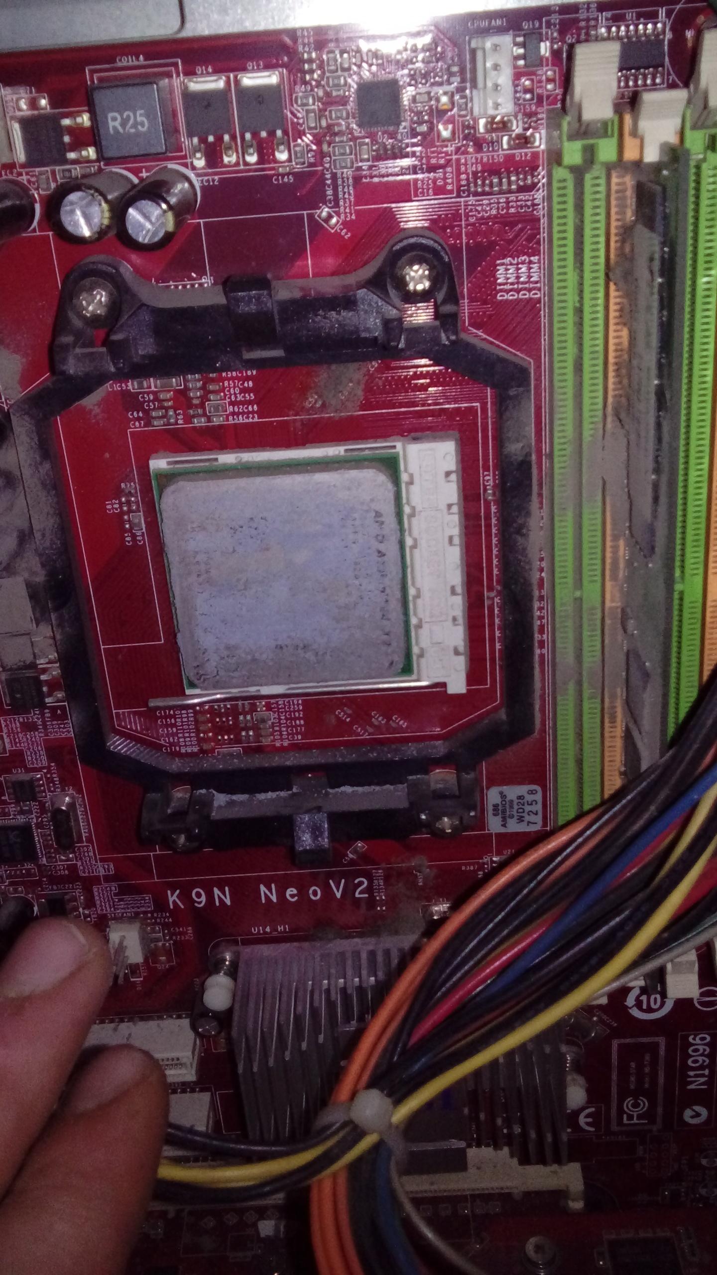

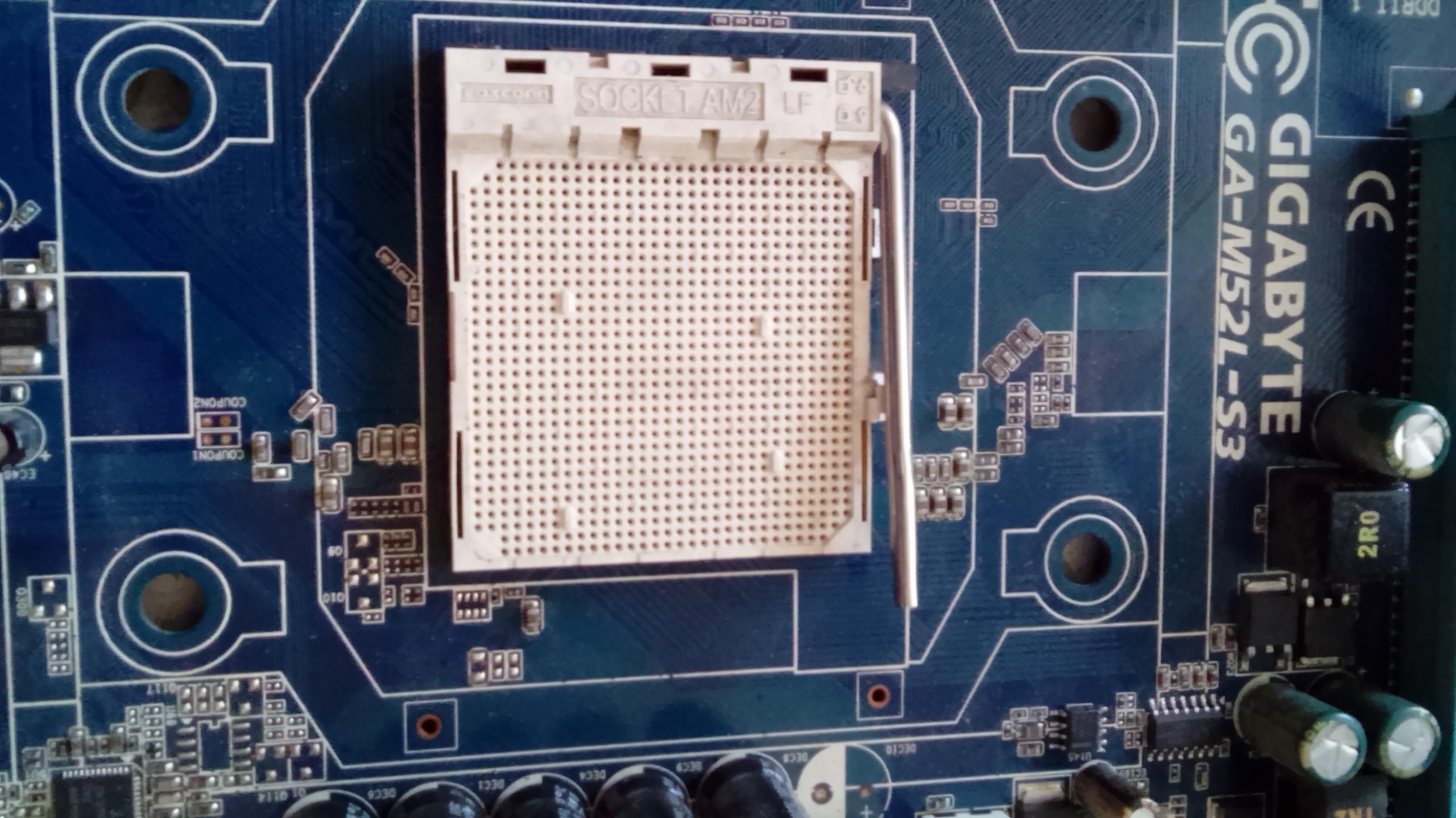

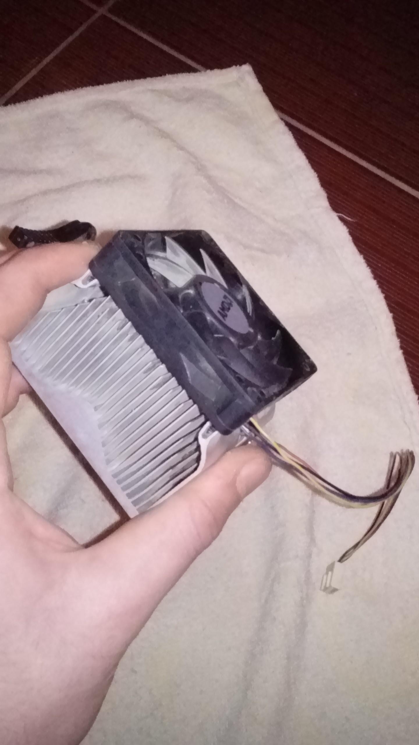

    Ten nowy radiator którego zaraz pokaże jest większy, nie zmieścił się na tym plastiku czarnym od płyty głównej mojej i odłączyłem plastik z tamtej płyty głównej bo jest większy. Lecz na płycie została taka chropowata cześć i spód tego radiatora też jest chropowaty... mogę zamontować te plastiki do mojej płyty głównej i przyłożyć tą chropowatą częścią do gładkiej powierzchni na mojej płycie głównej? Nałożyć pastę?
    O to zdjęcia tego nowego radiatora, plastik mocujący od niego i to co zostało na tej płycie głównej z której pochodzi.

    Ta chropowatość jak mówisz, ze zdjęcia 0026.JPG to procesor.
  • #3 15403486
    WędkarzStoLica
    Chropowatość trzeba usunąć, procesor i radiator muszą być gładkie jak szkło.
    Ta "chropowatość" jest to pasta termoprzewodząca, nie nadaje się ona po zdjęciu radiatora, czyli ta jest już do wymiany. Starą trzeba dokładnie wyczyścić najlepiej alkoholem etylowym, a następnie nałożyć nową.

    Nie widziałeś chyba zdjęć 0023-0026. O tym radiatorze pisze kolega i o chropowatości. Zobacz na chropowatość ze zdjęcia 0026.
