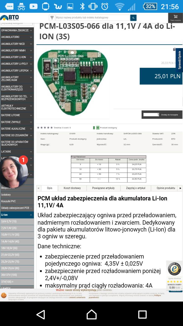

    Orientujesz się może ile mogą kosztować elementy składowe, oraz gdzie mogę je kupić czy jak pójdę do elektronicznego to mi coś dobierze?

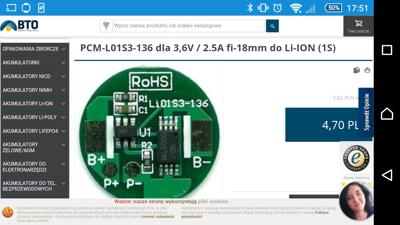

    Czy może takie 3 w szeregu zdadzą egzamin Układ chroniący akumulator li ion przed głębokim rozładowaniem.
    Na zdjęciu to układ zabezpieczający 1 ogniwo

    Rzeczywiście układ, który podałem spodobał mi się bo jest prosty i niezawodny, ale sprawdziłem i z dostępnością półprzewodników może być problem. Piszesz o 3 układach, ale po co je łączyć w szereg? Jeśli masz baterię li ion złożoną z 3 ogniw połączonych szeregowo, to lepiej kupić układ przeznaczony do pakietu 3 ogniw np. taki:
    http://www.bto.pl/pdf/03673/PCM-324.pdf

    Sprawdzilem ten sklep z racji że nie potrzebuje dużego prądu wybrał bym Układ chroniący akumulator li ion przed głębokim rozładowaniem. .
    jednak z kierując się ekonomią wybrałbym za cenę 20zł 5plytek do pojedynczego ogniwa, napewno się przydadzą.
    Mam jeszcze jedno pytanie w opisie jest że rozładowanie do napięcia 2,4v nie jest ono za małe(bezpieczne dla ogniw)

    Szczerze mówiąc, ja zawsze spotykałem się do tej pory z zabezpieczeniem do 3V/ogniwo (czasami do 2,7V/ogniwo). Moim zdaniem 2,4V/ogniwo to już zbyt niskie napięcie.

    Właśnie tez zawsze myślałem że najlepiej nie schodzić poniżej 3, a czy w szeregu te 3 płytki spełniłyby zadanie takie jak ta zaprojektowana na 11v ?
