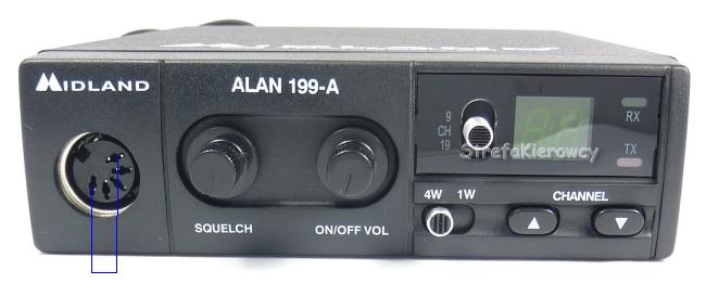

    Witam. Mam taki problem, iż po podłączeniu radia CB w samochodzie jest bardzo słaba głośność, potencjometr jest na maxa a z radia wydobywa sie bardzo słaby dźwięk (wcześniej było ok). Co może być przyczyną, proszę o podpowiedź. :-) Pozdrawiam.

    Sprawdź mikrofon robiąc zworkę o tak. Wyjście na osobny głośnik sprawdź. Czy nadaje. I to tyle.
