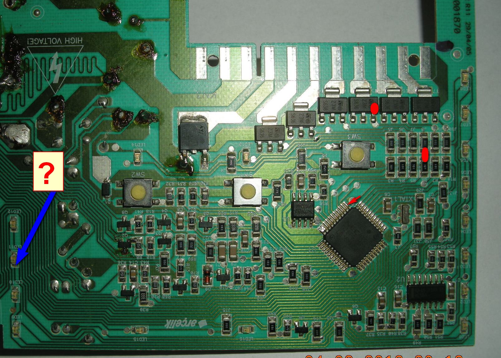

    Tak więc zmywarka Amica ZZA6626I - słabo grzeje wodę, słabo suszy. Na programie, gdzie jest temperatura 70° woda nagrzewa się gdzieś do temperatury 40°. A przez ostatnie 20 minut w ciągu których powinna wysuszyć naczynia nic nie słychać - Turbo Drying zdechł. Na cewce tego silniczka oporność wynosi 190Ω, przewód do sterownika przewodzi. Triak Z3M też w porządku.
    Jedynie największy triak T4 między nóżkami A1 i G ma oporność 570Ω w obie strony czy to nie za mało ?

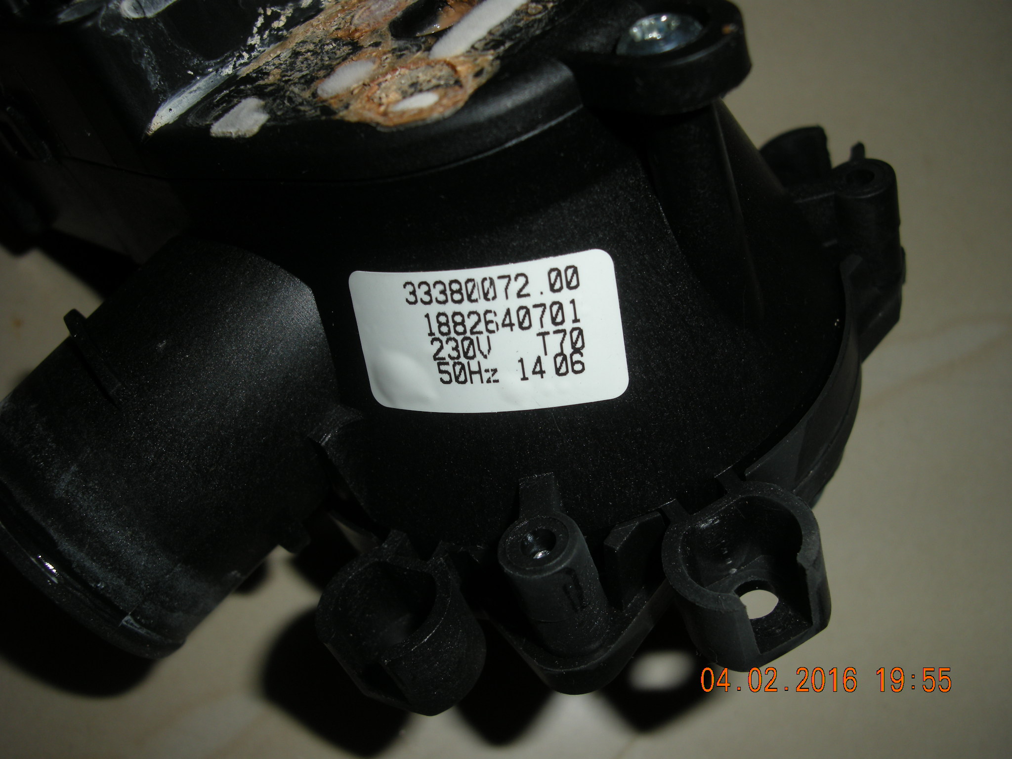

    Ale największym problemem jest zawór trójdrożny 3W. Między nóżkami 2-3 jego rezystancja wynosi 8,8kΩ , nóżki 1-2 rozwarte. Poniżej jego zdjęcia z widocznymi wyciekami. Pomiary wykonane na wyjętym już zaworze .

    W tych grubszych przewodach ten tłuszcz to norma ?? I główny silnik myjący z grzałką wygląda na suchy.
    Zmywarka Amica ZZA6626I - słabo grzeje wodę, słabo suszy Zmywarka Amica ZZA6626I - słabo grzeje wodę, słabo suszy Zmywarka Amica ZZA6626I - słabo grzeje wodę, słabo suszy Zmywarka Amica ZZA6626I - słabo grzeje wodę, słabo suszy Zmywarka Amica ZZA6626I - słabo grzeje wodę, słabo suszy
    I na końcu silniczek suszarki wygląda na idealny. Tak więc czy całą winę za taką pracę zmywarki ponosi zawór 3W ?? Proszę o podpowiedź.

    Po wyjęciu zaworu trójdrożnego postanowiłem go sprawdzić. Działa daje impulsy.

    Po prowizorycznym uszczelnieniu zamontowałem go . Przyjrzałem się bardziej czasom działania:

    Po wymianie kondensatorów: 1µF/305V, 100nF/275V, 2200µF/16V, 1000µF/16V
    Zmywarka wróciła do normalnych czasów działania. Ale nadal nie załącza suszarki. Silniczek podłączałem do 230v i działał. Droga od nóżki procesora do triaka też dobra. Co może przeszkadzać procesorowi aby wysłał sygnał do triaka ?? Bo do LED11 która sygnalizuje suszenie wysyła sygnał ale poprzez układ scalony U2 sterujący diodami. Może spróbować wziąć sygnał do wysterowania triaka z LED 11, tylko czy będzie dobry poziom tego sygnału ??
