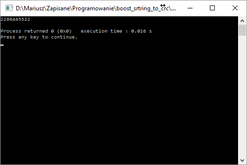

    Właśnie liczę crc32 ze stringu '123' na trzy różne sposoby (C++, Bascom AVR, kalkulator online). Wyniki C++ i kalkulatora online się pokrywają. To co wylicza Bascom AVR nie pasuje do reszty:
    Program w C++
    Kod: C / C++
    Zaloguj się, aby zobaczyć kod
    Wyliczenie crc32 jest takie:

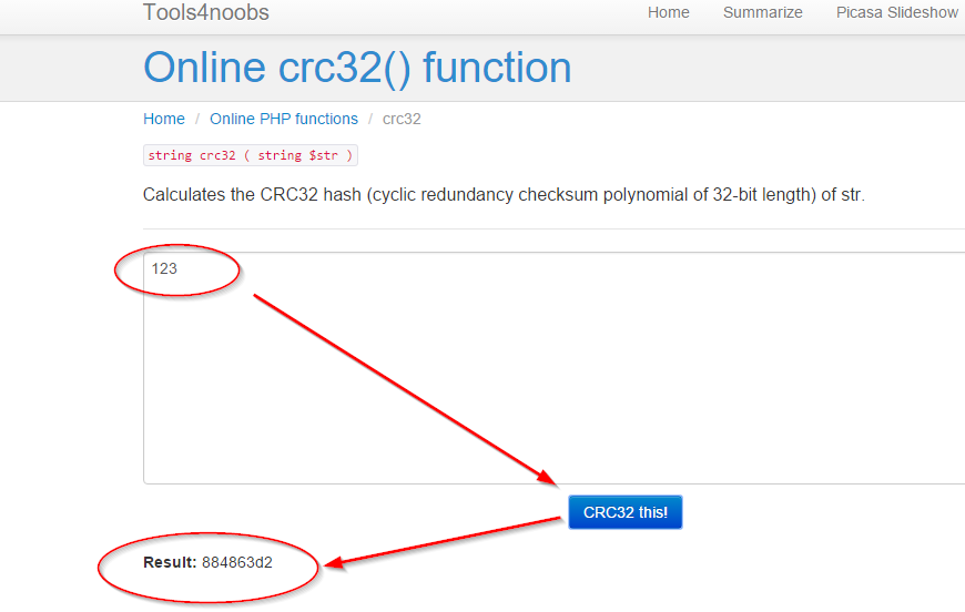

    Z kalkulatora online wynika to samo:
    crc32 - wartości liczone przez Bascom i kalkulator online są różne

    Nie znam w ogóle Bascoma, ale wydaje mi się, że liczysz sumę z wartości 1, 2, 3 a nie ze stringu.
    Wpisz w tym kalkulatorze ciąg "01 02 03", zaznacz "hex" i będziesz miał wynik taki jak z Bascoma (tylko od tyłu, ale to na pewno można jakoś mądrze wytłumaczyć) :)
