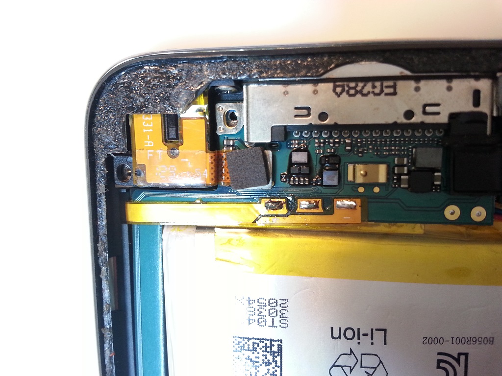

    Zwracam się do was z prośbą o pomoc, po wymianie baterii w Ipodzie 4Gen, [A1367] po uruchomieniu wyświetla się alert:
    Temperatura - Musisz schłodzić swojego ipoda przed użyciem go...
    Ipod uruchamia się i od razu pojawia się ten alert, po chwili znika i można go przez kilkadziesiąt sekund używać po czym znów się pojawia.
    W ramach testów wystawiłem go na parapet aby się schłodził - bez zmian ;)
    Czy czujnik temperatury znajduje się w baterii ?
    Czy ktoś pomoże mi rozwiązać ten problem ? :)

    Tak, w baterii znajduje się czujnik temperatury dlatego na taśmie z baterii są 3 teminale. Sprawdź połączenia i podeślij zdjęcie jak to wygląda.

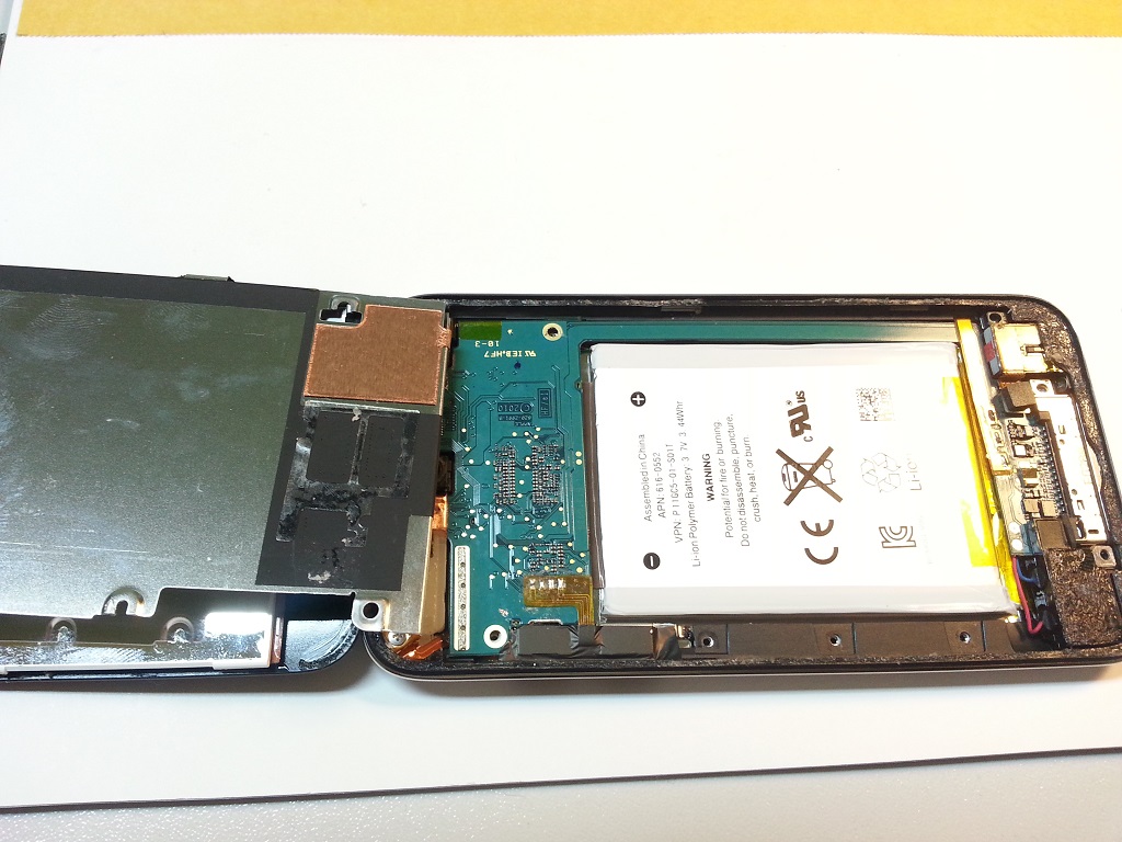

    Dzisiaj siadłem do tego jeszcze raz, odlutowałem, wyczyściłem, niestety bez zmian...
    Czy mogę jakoś sprawdzić ten czujnik temp. w baterii ? pomierzyć ?
    Załączam zdjęcia, i mam jeszcze pytanie o zdjęcie na którym zaznaczony jest na czerwono element. Co to jest ? przy otwieraniu częściowo odkleił sie od płytki :/

    Zwykle te czujniki to NTC więc jeśli posiadasz starą baterię to zmierz oporność pomiędzy '-' baterii, a środkowym pinem i powtórz ten pomiar na nowej baterii. Napisz tutaj co udało Ci się zmierzyć.
    Ten czerwony element to antena WiFi. W jakim sensie się odkleiła od płytki? W którym miejscu?

    Wydaje mi się że antena wifi jest podklejona na "gąbce" od spodu, przy otwieraniu/podnoszeniu przykleiła się od góry do wyświetlacza i "gąbka" się naderwała.
    Wifi działa ok więc myślę że nie miało to żadnego wpływu na antene
