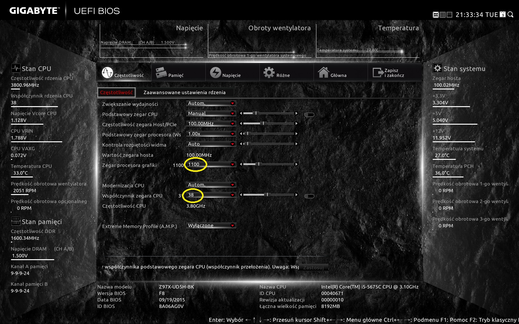

    Rozwiązałem problem zawieszania się komputera po znikomym poniesieniu współczynnika zegara CPU poprzez wyłączenie następujących funkcji w zakładce 'częstotliwość' -> 'zaawansowane ustawienia rdzenia':
    - Technologia Intel Turbo Boost -> wył.
    - Zatrzymanie wzmocnionego CPU -> wył.
    - Obsługa stanu C3 -> wył.
    - Funkcja EIST CPU -> wył.
    i5-5675C na GA-Z97X-UD5H-BK - niestabilne OC przy mnożniku 36 i 37
    Teraz mogłem spokojnie podnieść 'współczynnik zegara CPU' do wartości 38 (3,80Ghz). Procesor przechodzi 30min stres CPU (dłużej nie wykonywałem testu).

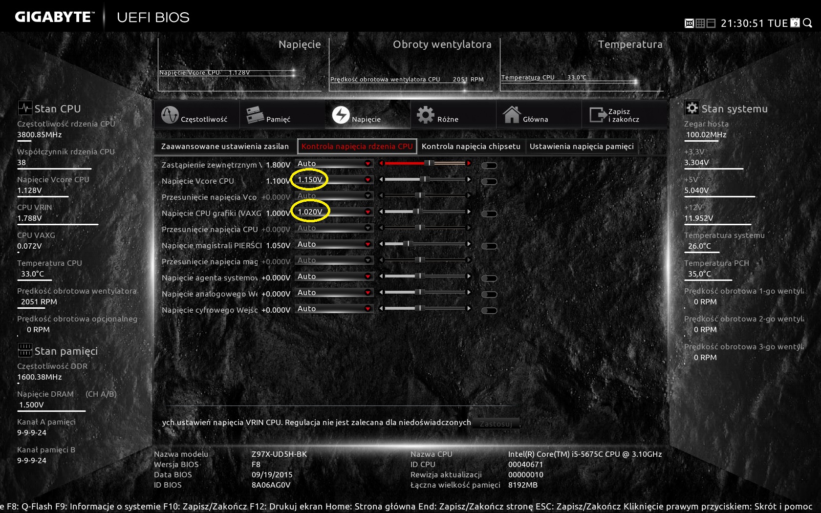

    Oraz w celu uzyskania stabilności dla tych 3,80 Ghz podniosłem napięcie 'Vcore CPU' o 0.050V oraz napięcie 'CPU grafiki (VAXG)' o 0.020V

    Niestety nie udało mi się zmusić do szybszej pracy GPU(Iris Pro 6200) gdy tylko zmieniam częstotliwość zegara grafiki z 1100 Mhz na 1150Mhz system wiesza się po paru minutach lub jeszcze przy ładowaniu Windowsa. Nie wiem czy coś by dało podniesienie napięcia (VAXG) o dodatkowe 'V'
    Pozostałych opcji nie zmieniałem, tylko te zaznaczone na żółto. Jakie jeszcze z tych parametrów odpowiadały by za stabilność GPU? Nie mam już pomysłów no i wiedzy, żeby głębiej grzebać w biosie a chciałbym podkręcić trochę tą zintegrowaną grafikę.
