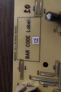

    Mam problem ze zmywarką Ariston LFT3214 HX, a więc po kolei. Zaczęło sie od jakiegoś zwarcia w trakcie otwierania drzwiczek do załadunku zmywarki - błysk, wybita różnicówka i smród z okolic płyty głównej. Po rozebraniu okazało się, że uszkodzeniu uległa płyta główna DEA602 (kilka elementów) oraz panel z wyświetlaczem, a szczegóły na zdjęciach.
    Ma ktoś może schemat tych modułów aby zidentyfikować uszkodzone elementy?
    Czy zabawa w naprawę tych 2 elementów się opłaca i czy w grę wchodzi tylko podmiana na nowe moduły?

    wmaniek
    Wymiana modułów = koszt nowej zmywarki. Szukałem schematów, ale nigdzie nie mogę znaleźć więc chyba faktycznie będzie ciężko (u ruskich znalazłem część schematu jednego modułu, ale akurat nie ten fragment co trzeba. W sumie wygląda na to, że kilka elementów się spaliło, ale jak bym miał schemat można by powalczyć (pod warunkiem, że procesor przeżył). Czy dzisiejsza naprawa AGD to tylko wymiana całych modułów, i nikt już nie bawi się w reanimację elektroniki?
