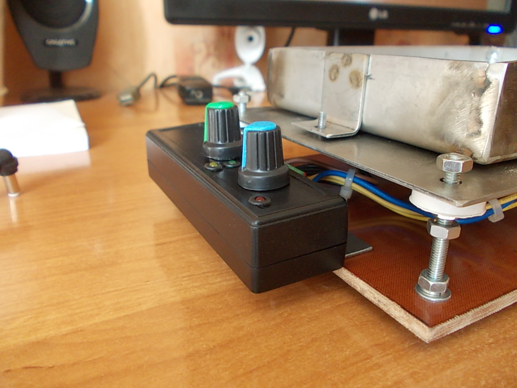

    Witam. Próbowałem zrobić wytrawiarkę w znanej pewnie wszystkim formie akwarium z grzałką i bąbelkami, niestety zbiła się w czasie prób :-) . To oraz fakt że do napełnienia jej wymagana jak na moje potrzeby dużą ilość wytrawiacza (a nie mam w zwyczaju przechowywać) skłoniło mnie do zrobienia tej konstrukcji. Do tej pory trawiłem w kuwecie plastikowej poruszając ją jednym bokiem góra-dół i podgrzewałem suszarką do włosów. Ta konstrukcja nie robi nic innego tylko mnie naśladuje :-). Ponieważ w pracy mam dostęp do odpadków blachy kwasoodpornej (0H18n9) wszystkie elementy metalowe są z niej wykonane . Wanienka w której znajduje się płytka trawiona jest podgrzewana pośrednio przez stół . Jako grzałki wykorzystane są cztery oporniki 27 ohm 10W połączone w dwie sekcje przymocowane za pomocą śrub dociskowych . Temperatura stołu nastawiana jest w zakresie od ok 30 do 45 st. Temperatura kąpieli wynosi maksymalnie 40 stopni i osiągana jest w ok 15 min od uruchomienia.Wymiary wanienki to 160 x110 mm , w planie mam zbudować następną większą , choć większość płytek jakie wykonuje nie przekraczają tych wymiarów . Temperaturę kontroluje atmega 8 SMD za pomocą termistora NTC 2K2 przyklejonego klejem termo do stołu i porównuje z wartością zadaną potencjometrem .Nie uważam za niezbędne wiedzieć jaka jest temperatura kąpieli więc wystarczają mi dwie diody za mało (żółta ) i ok (zielona) .Do napędu wykorzystałem uniwersalne serwo które zalegało mi w częściach . Częstotliwość pracy silnika reguluje drugi potencjometr. W pierwszej wersji stół miał drgać (silnik wibracyjny pod spodem)stąd taka solidna konstrukcja stołu, mocowanie rezystorów i bolce pozycjonujące wanienkę, ale wychył okazał się podczas prób lepszym rozwiązaniem i tak zostało. Podstawę wykonałem z tekstolitu, pod spodem zamocowałem gumowe nóżki. Większość części posiadałem więc ciężko mi ocenić koszty, najdroższe to atmega 8 zł obudowa 4zł, serwo 10, więc na pewno zmieściłem się w 50zł
    Do zasilania całości użyłem uniwersalnego zasilacza do laptopów ustawionego na 15V a jego wydajność to 4A , co w zupełności wystarcza (pobór przez urządzenie nie przekracza 2,6A.
    W załączniku program w baskomie i hex.
    Zapraszam do dyskusji.

    Czemu nie wykorzystałeś stabilizatora również jako elementu grzejnego? Przy takiej różnicy napięć i dodatkowo sporym poborze prądu przez samo serwo pewnie mocno się grzeje.

    Planowałem pierwotnie zasilić układ 24V stąd na schemacie mostek na złaczu, miał tam być rezystor na którym by spadało napięcie, w trakcie prób okazało się że wystarczające jest napięcie 15V więc stabilizator zasiliłem bezpośrednio . Nie miałem już ochoty zmieniać płytki i tak zostało. Prąd płynący przez stabilizator to impulsowo 550 mA. Radiator mimo niewielkich rozmiarów i braku wentylacji nie nagrzewa się nawet przy maksymalnej częstotliwości pracy powyżej 50 st. chciałem również by jak najmniej przewodów łączyło płytę ze sterownikiemł. Co do reakcji z wytrawiaczem - kawałek blachy leżał w wytrawiaczu 2 tygodnie , nawet nie zmatowiał. Blacha bezkwasowa, jutro dowiem się jaki to symbol.

    W tej wanience jeszcze nie trawiłem dwustronnej. poprzednio w kuwetach trafiało się. Dolna warstwa trawiła się szybciej ale starałem się żeby płytka się przesuwała. W tej wymyśliłem sobie że przed trawieniem na rogach kapnąć klej termiczny i płytka będzie 1-2 mm nad podłożem to powinno wystarczyć . Co do grzałek - wykluczyłem stosowanie 230V . Mógłbym oczywiście zastosować inne na niższe napięcie , ale oporniki miałem :-)

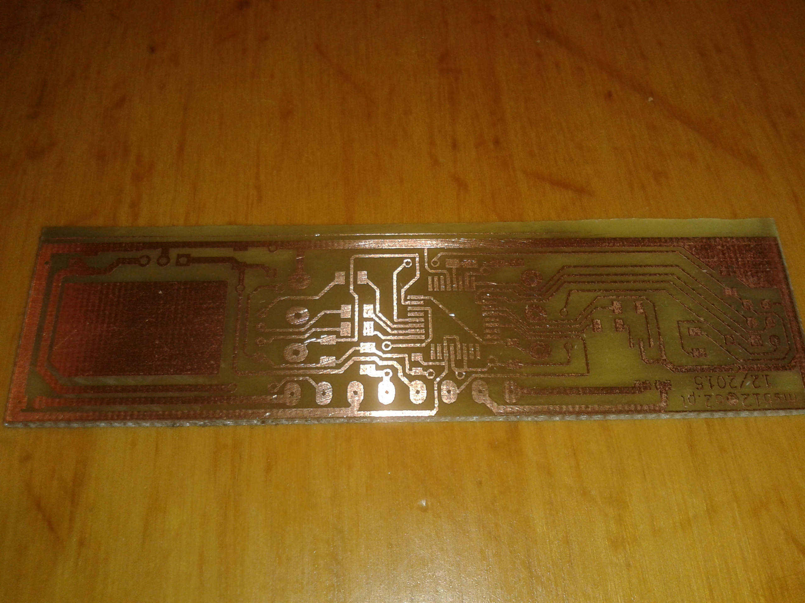

    Witam ponownie . Po zasianiu wątpliwości co do reakcji stali z wytrawiaczem poświęciłem stare kawałki laminatu i trochę wytrawiacza na przeprowadzanie próby. Wytrawiacz pozostawiłem po wytrawieniu miedzi jeszcze 45 min w wanience dla pewności. Na zdjęciu odznaczone ślady ścieżek na laminacie to bród , płytka leżała 3 lata w piwnicy , na zdjęciu wanienki rysy to pozostałość po doszlifowaniu odprysków spawania. Typ stali jaką zastosowałem to 0H1N9.
    przed trawieniem:
    Wanienkowa wytrawiarka PCB
    po trawieniu:
    widok dna wanienki po trawieniu:

    Witam, czytam temat i jestem mile zaskoczony że jest stal która nie wytrąca miedzi z roztworu zawierającego jony Cu2+.

    Wykonałem wytrawiarkę podobną jak w temacie. Stal zastosowałem taką samą. Blacha nie reaguje z wytrawiaczem, wygląda ciągle tak samo.
