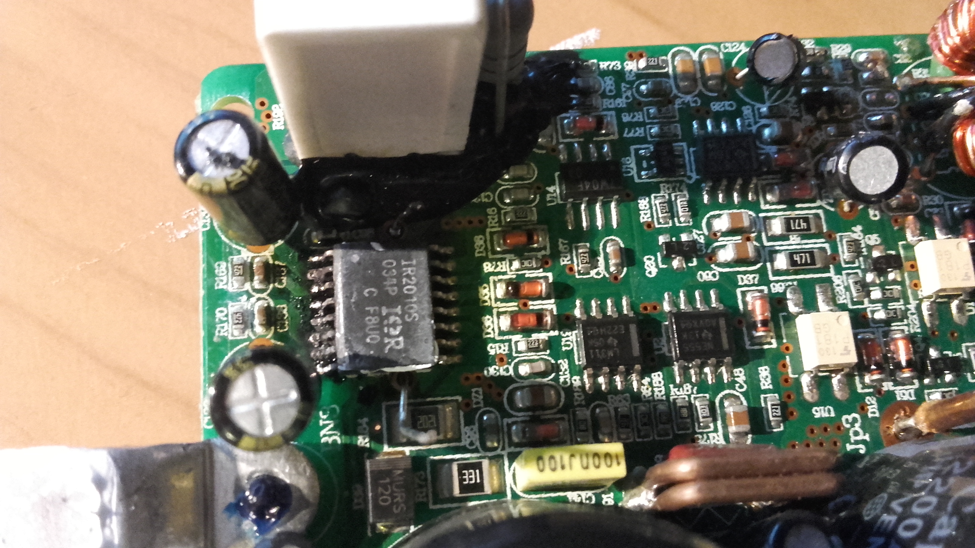

    Witam. Posiadam wzmacniacz jbl gto 501ez, niestety nie ma jego schematu w Internecie. Wzmacniacz jest podłączony pod radio i pewnego dnia dalem głośność prawie na Max. Grało to tak może z 5-10min i był słyszalny bardzo mały przestać po czym wzmacniacz przestał grać. Dioda pali się na zielono czyli końcówka mocy jest dobra ale coś się stało z przedwzmacniacza ponieważ po podaniu sygnału w glosnikach jest cisza a diody sygnalizujace występowanie nie działają. Po otworzeniu wzmacniacza zobaczylem ze spalił się scalak ir2010s i kondensator 100uf obok niego. Dziś wymieniłem te elementy i dalej to nie działa. I mam dwa pytania co mogło jeszcze paść? Nic nie wygląda zeby było coś spalone jeszcze. No i drugie pytanie czy mogę ominąć ten przedwzmacniacz i podpiąć sygnał prosto do końcówki mocy? Jeśli tak to jak znaleźć punkt w którym się podpiac? JBL GTO 501EZ - Spalony scalak IR2010S i kondensator, brak dźwięku

    Jarzabek666
    Poziom 40  
    To nie jest przedwzmacniacz lecz driver do końcówek mocy , a pewnie poszedł z dymem bo końcówki mocy poszły.

    mario20044
    A mógłbyś mi napisać do czego ten driver służy? Ostrzałem na tranzystory mocy i nie widać żeby były spalone a dioda swieci się na zielono więc chyba raczej nie ma stałego na wyjściu. Czy uszkodzeniu mogło ulec więcej elementów? Jeśli tak to czy dam raz tk sprawdzic samemu czy raczej muszę oddać wzmacniacz do jakiegoś serwisu?
