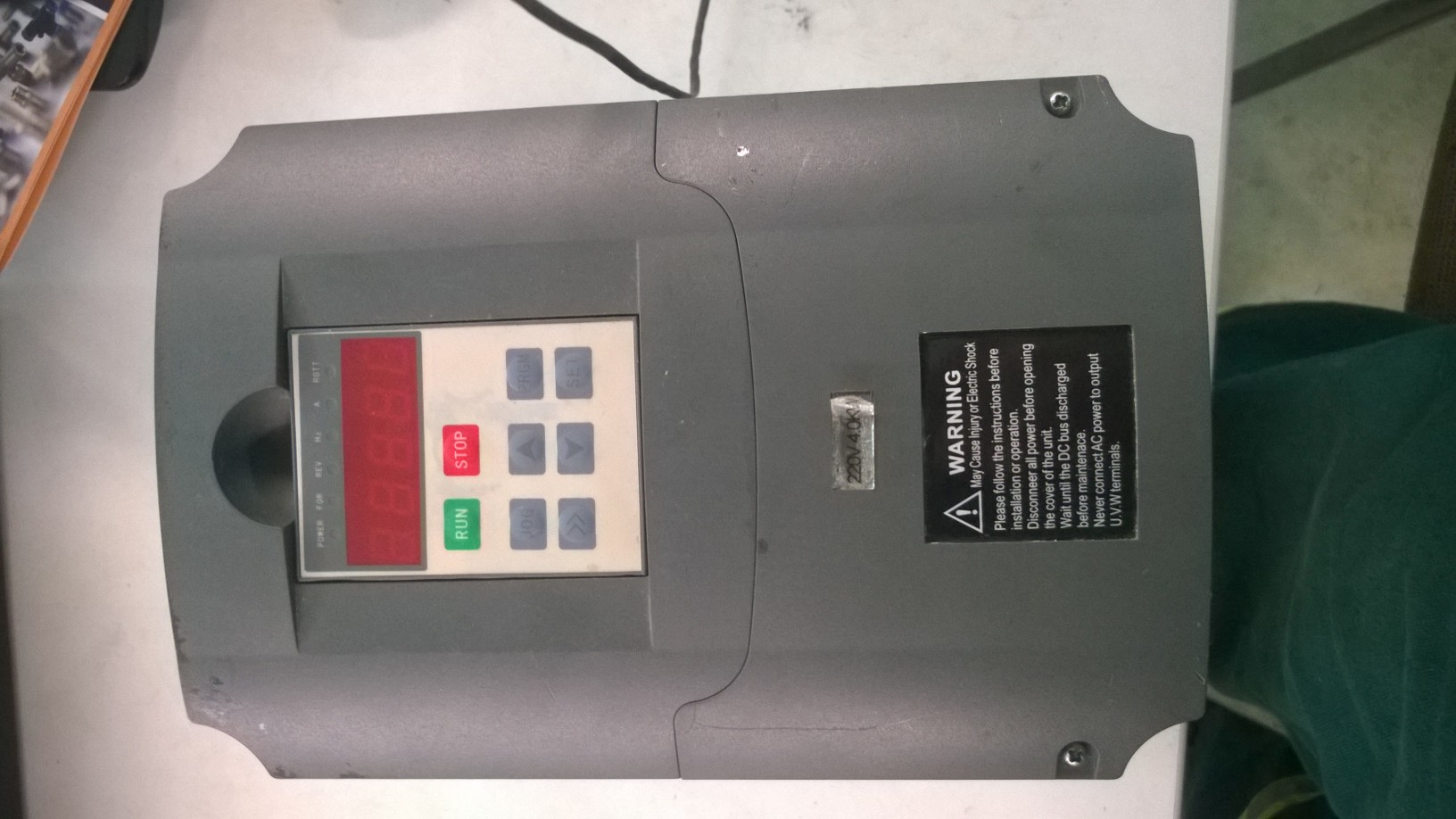

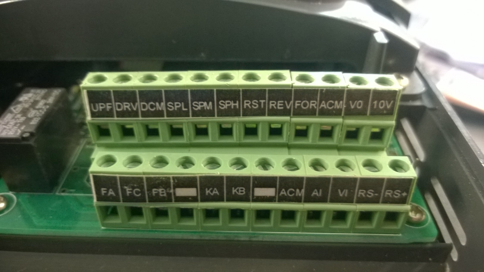

    Witam!
    Ostatnio dostałem falownik, chciałbym go połączyć i uruchomić tak jak bym chciał, ale nie ma na nim żadnej tabliczki znamionowej, żeby odczytać model. Bez modelu nie znajdę instrukcji i nie dowiem się co przestawiam daną funkcją. Czy ktoś może spotkał się z taką konstrukcją? Wie może jakiego to jest producenta?
    Info które ja zebrałem:
    -chińczyk jakiś
    -falownik jednofazowy
    -moc 4kW
    Przez chwilę myślałem że to jest GT-4R0G-2 firmy Huanyang (podobna obudowa, złącza sterowania też się zgadzają), ale nie zgadzają się kody funkcji.
    W instrukcji od Huanyang numery funkcji zaczynają się od "P" i mają kropkę (info ze strony 28 - P0.00 - Speed Control model. A w moim urządzeniu zaczynają się od d. Narazie staram się rozgryzać empirycznie. Funkcja d000 to zabezpieczenie przez zmianą parametrów z panelu sterowania na falowniku (chyba)
    Czy ktoś ma jakiś pomysł na to?

    spinacz
    Jak patrze na panel to jakoś mi on przypomina sprzęt Apatora, jednak mogę się mylić.

    czesiu
    Poziom 37  
    Może ta instrukcja będzie bardziej pasować do tego falownika. Wszystkie parametry w niej zaczynają się od PD, może P po prostu nie jest wyświetlone, wówczas parametr D000 odblokowywałby pozostałe parametry.

    Markos80
    Specjalista Automatyk
    Chyba producenta dobrze trafiłeś.
    Zerknij na serię HY, HY series manual. Pierwszy parametr się zgadza:)

    zwierzak5000
    Tak, panowie. Dziękuję bardzo za pomoc. Zamykam.
