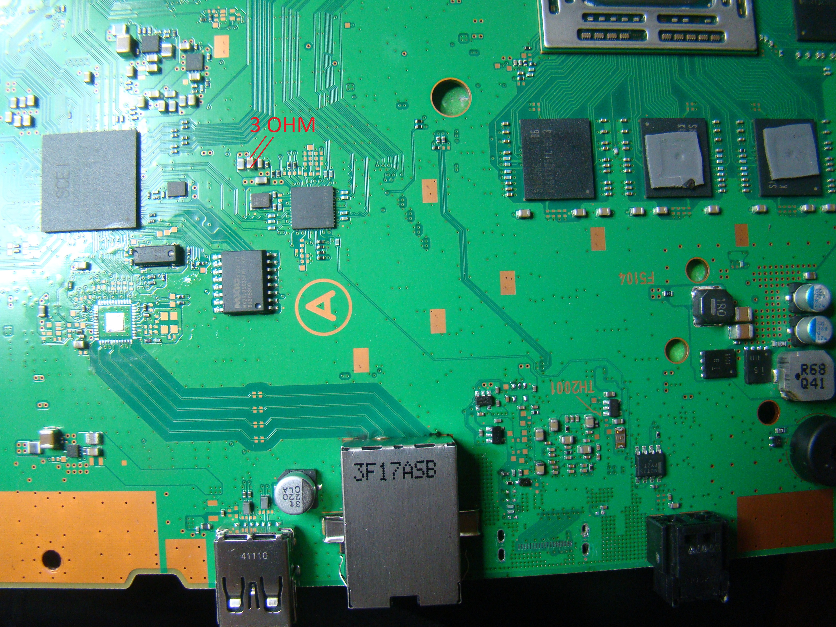

    Witam serdecznie,
    udało mi się okazyjnie zakupić na eBay.de uszkodzone PS4 z objawami nie włączania się, jest to moje pierwsze PS4 do naprawy.
    PS4 nie wygląda na grzebane ani otwierane wcześniej, uszkodzenia wyglądają na uderzenie piorunem.
    To, co udało mi się zidentyfikować jako uszkodzone elementy:
    - sterownik HDMI MN86471A - ogromna dziura,
    - układ LN3512 (prawdopodobnie to on powodował zwarcie w linii 12V i kondensatorów przy gnieździe HDMI)
    - zwarty kontroller ethernet,
    - nadtopione gniazdo HDMI i "odspawana" przez wysokie napięcie jedna z nóżek gniazda HDMI odpowiedzialna za GND,
    - kilka diód przy gnieździe HDMI i (chyba) przepalony rezystorek.
    Nie mogę ustalić:
    - co to za układ LN3512 (zaznaczony na zdjęciu)
    - diody oraz wartość rezystora (zaznaczone na zdjęciu)
    - czy zaznaczona na zdjęciu obecna rezystancja jest prawidłowa (po usunięciu uszkodzonych elemntów
    PS4 - Identyfikacja uszkodzonych elementów: sterownik HDMI, układ LN3512, diody
    Jeśli któryś z Panów lub Pań posiada wyżej wymienione części, to bardzo chętnie je kupię :)

    robin11
    Zaznaczona rezystancja jest nie prawidłowa. Do sprawdzenia Przy kontrolerze hdmi MZ4374 , a także zwarcie na linii zasilania układ 1265NL
    Wszystkie elementy dostępne. Proszę pisać na pw. Pozdrawiam

    Witam, niestety ale nie mam dobrych wiadomości, w moim wypadku było bardzo dużo spalonych elementów ale największy problem tkwił w tym, że został także uszkodzony jeden programowalny układ (unikalny dla każdej konsoli) i niestety ale dalszą naprawa nie miała sensu. Możliwe że w twoim wypadku zniszczenia są mniejsze, w każdym razie nie jest to zbyt optymistyczne uszkodzenie. Pozdrawiam
