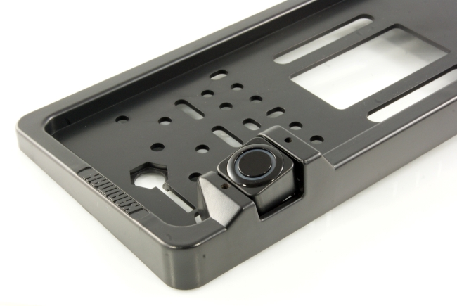

    Zamontowałem elektromagnetyczny czujnik cofania zakupiony na allegro (made in china) i okazuje się , że wykrywa dopiero przedmiot w odległości 25 cm od przeszkody wydając" bleble" przerywany a sygnał ciągły pojawia się po zetknięciu przeszkody ze zderzakiem. Moim zamiarem było (tak też wynika z opisu ) , że sygnał ciągły pojawi się w odległości min.10 cm od przeszkody...
    Bardzo proszę Was o pomoc co można zrobić?
    Może wzmacniacz?
    Układ zamocowałem zgodnie z instrukcją?

    :) może lepiej zareaguje na przeszkody metalowe (czujnik elektromagnetyczny reaguje na metal, rodzaj taśmy przyklejanej od wewnątrz zderzaka) montaż banalnie łatwy nie mogłeś tego spier... i albo tak to działa albo uszkodzony. Zadzwoń do sprzedawcy może ci coś doradzi (w końcu to sprzedaje i wie najlepiej).
    Prawie każdy czujnik ultradźwiękowy za 40zł z allegro działa od razu "prawie" dobrze :-)

    no tak ale "dziury" trzeba robić...tego nie chciałem
    Napisałem do sprzedawcy....czekam na info, prócz tego chciałem info na elektrodzie...

    ...myslałem o drugiej taśmie równolegle przyklejonej do tej pierwszej i razem spięte co sadzisz?
    Nie sądzę aby dołozonego 0,5m kabla s..ło czułość anteny...

    Montowałem taki czujnik w formie testu.
    To urządzenie nie działa tak jak powinno, jest nieprzewidywalne.
    Nie polecam.
    Nie musisz robić dziur w zderzaku, są czujniki w ramce tablicy rejestracyjnej.
