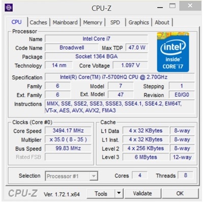

    W ubiegłym tygodniu kupiłem nowego laptopa MSI.
    Komputer ten posiada procesor Intel Core i7 5700HQ, którego nominalną częstotliwością pracy jest 2,7GHz, ale może on pracować nawet na 3,5GHz, co potwierdza producent:
    http://ark.intel.com/pl/products/87716/Intel-Core-i7-5700HQ-Processor-6M-Cache-up-to-3_50-GHz
    Jak zwiększyć tę częstotliwość? W BIOSie nie znalazłem takiej opcji, jak też nie znalazłem odpowiedniego programu na stronie producenta w dziale Utilities:
    https://www.msi.com/product/notebook/support/GP72-2QE-Leopard-Pro.html#down-utility&null
    Czy to się w ogóle da zrobić w tym komputerze?
    W moim komputerze stacjonarnym w BIOSie mogę bez problemu zmienić mnożnik i w ten sposób zwiększyć częstotliwość procesora.

    Jak nie ma w biosie to nie zmienisz na stałe. Poza tym tryb TURBO powinien działać tylko chwilę w razie doraźnej potrzeby. I zapewne tak działa w laptopie.
    Utrzymywanie sztucznie trybu Turbo jest niewskazane.

    Poczytaj Link i kiedy działa TurboBoost (włącza się kiedy moc obliczeniowa procesora przy otwartych wielu aplikacjach tego wymaga)
    Ten procesor serii “Broadwell” to 5th generation i7
    MSI GP72 2QE Leopard Pro - Jak zwiększyć częstotliwość pracy procesora?
    Jest ok.10% szybszy od Core i7 4th.generation (4720HQ) i ok.2x niż niskonapięciowy i7 5600UM
    Poszukaj kol. (google wiele powie) : Co to jest technologia Turbo Boost i Hyper-Threading w i7

    Zwróciłem się z tą sprawą na tym forum dlatego, bo procesor ten w trakcie renderowania materałów wideo nie pracuje na max. częstotliwości, tylko waha się ona pomiędzy 2,7, a 3,2GHz, czasem skoczy na więcej. A przecież renderowanie to proces mocno obciążający procesor, więc dlatego zainteresowałem się zwiększeniem częstotliwości jego pracy na stałe. W BIOSie nie ma opcji TB ani HT.
