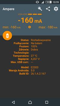

    Witam, posiadam smartfon Xperia Z3 compact od 4 dni i generalnie jestem mega zadowolony, telefon działa płynnie, zdjęcia są świetne, lecz jedynym mankamentem O DZIWO jest bateria, która w trybie mieszanym nie działa według mnie jak powinna. Może to kwestia nowego androida(5.1.1), nie mam pojęcia, lecz kupując ten telefon miałem duże oczekiwania co do baterii, czytałem dużo recenzji na jego temat i ludzie chwalili ten element urządzenia. A może to ja jestem przewrażliwiony, ale jeśli co 5min przy wifi i messengerze schodzi mi 1% to chyba nie jest rewelacyjny wynik?
    Reszta moich spostrzeżeń:
    1% podczas pełnej jasności telefonu(cały czas włączony wyświetlacz), wyłączonych wszystkich aplikacjach i wyłączonym internecie schodzi w 8 minut, podczas gdy innemu właścicielowi xperii schodziło 4% w 40min czyli 1% w 10 minut - może i niewielka różnica, ale podczas włączonego internetu ta różnica się powiększa.
    I tu rodzi się moje pytanie - dostałem wadliwy model, czy może jest wszystko okej i popadam w paranoję? Bo mi się nie wydaje, że tak trzyma baterię telefon z jedną z najlepszych na rynku ;d

    A jaki masz pobor w appce Ampere?

    NFC i transfer danych wyłączone. Nie za bardzo wiem na czym polega ten program Ampere, jestem zielony w tych sprawach, ale dołączam pare screenow.

    Wszystko w normie. Jak długo masz telefon? Był nowy czy używany?

    To normalne w ogniwach uzywanych w telefonach, te najwieksze 18650(3,4Ah) tez sa tak ladowane, do tak wysokiego napiecia. W moim ZTE tez tak wysoko laduje sie akumulator, co nawet na nim jest napisane.
