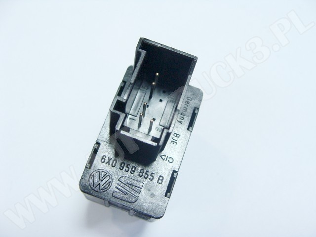

    Problem w tym tkwi, że kupiłem inne przełączniki do Seata i one działają w Seacie po podłączeniu.
    Seat Cordoba 1,4 16V - Przełączniki szyb elektrycznych potrzebny szybki ratunek
    Później zaś kupiłem zamienniki oryginału i niestety tył wygląda tak:
    Jak to podłączyć????

  • #2 15419000
    kamo502
    Te z pierwszego zdjęcia to prawdopodobnie przełączniki od uniwersalnych szyb.
    Działają na zasadzie zmiany polaryzacji.
    Wymieniasz bo pewnie się popaliły styki? Częsta przyczyna. Idzie przez nie za duży prąd na silniki. Ja przerabiam sterowanie na przekaźnikach i przyciski (można napisać) są wieczne.
    Oryginalne muszę zerknąć później na schemat ale wydaje mi się że nie będą pasowały P&P. Będzie trzeba przerabiać.

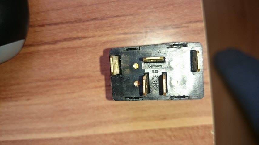

    Wczesniej mialem oryginalne seatowskie te:
    Seat Cordoba 1,4 16V - Przełączniki szyb elektrycznych potrzebny szybki ratunek Seat Cordoba 1,4 16V - Przełączniki szyb elektrycznych potrzebny szybki ratunek
    Później żeby wogóle mi działały kupiłem tamte uniwersalne i po podłaczeniu działały.
    A teraz kupiłem niby pasujące do seata cordoby:
    Niestety niewiem czy to bedzie działać, nie mam pojecia jak to podpiąć.

    No tylko kupiłem niby do seata cordoby fl . . . Góra przycisku sie zgadza, a niestety dół jest inny, i szkoda wyrzucić je skoro dałem około 150 zł i kupywac następne

    Te co kupiłeś sa raczej niskoprądowe.

    I pewnie lipa żeby działały? Nawet jak podłączyłem i próbowałem żeby opuścić to nic nawet silniczek nie było słychac by zaczął działać a przełącznik zaczął śmierdzieć.
  • #8 15421652
    kamo502
    Da radę zrobić ale nie obędzie się bez małej przeróbki.
    Trzeba zastosować przekaźniki
    Ciekawe czy nie popaliłeś ścieżek jak już śmierdzi

    Oryginalnych do poliftowej cordoby nie dostaniesz, jedynie ASO. Przekaźniki czyli?? Raczej nie spaliły.

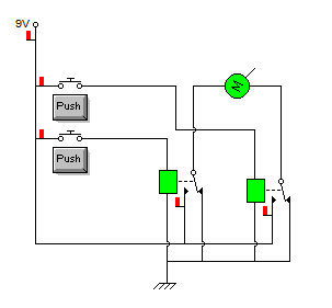

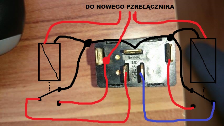

    Musisz sprawdzić połączenia w nowym przełączniku.
    Schemat dla jednej strony
    Tu rozrysowane jak dla początkującego, trochę źle narysowałem przekaźniki (wyglądają na załączone) ale to najmniejszy problem.

    Na tym co narysowałeś to jest stary przełacznik pasujący do seata cordoby fl. A ja mam nowe kupione te Seat Cordoba 1,4 16V - Przełączniki szyb elektrycznych potrzebny szybki ratunek
    i niewiem czy one bedą działać czy nie, i wogóle pod który pin jaki kabel podpiąć.
