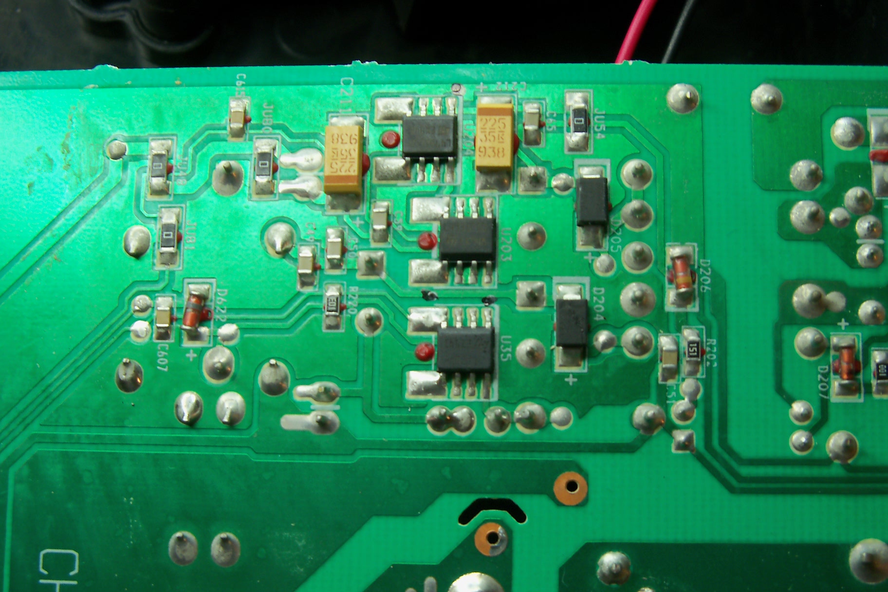

    Witam!

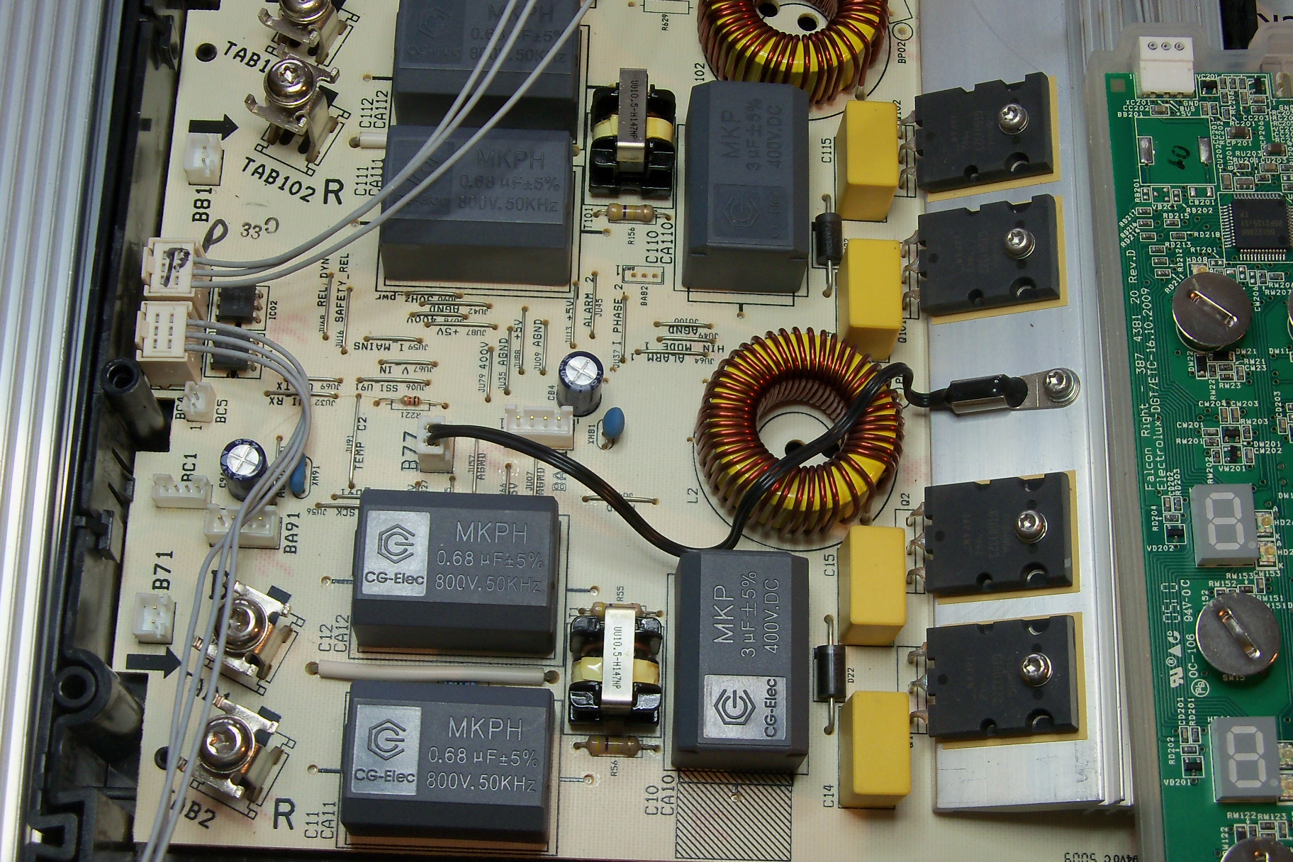

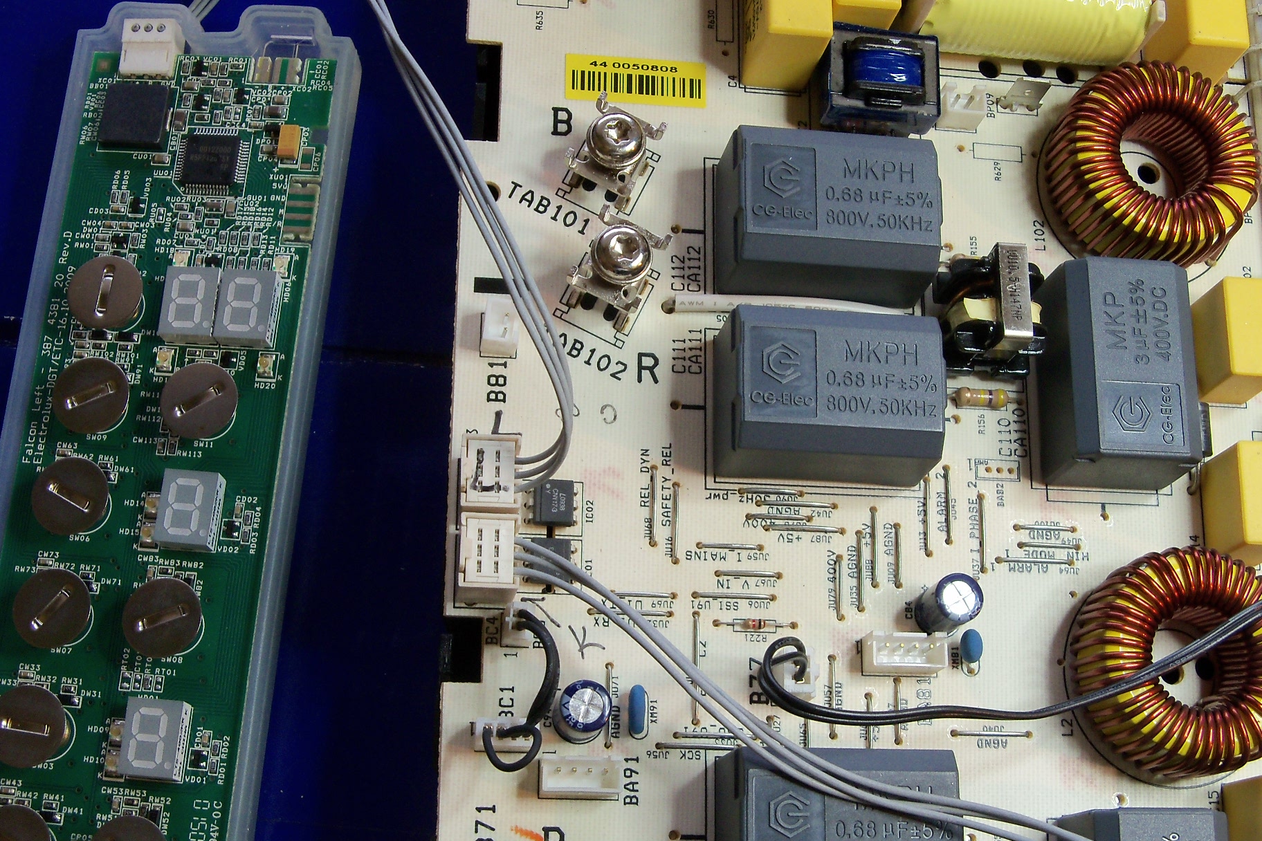

    Płyta indukcyjna jak w temacie. Prawa strona pracuje normalnie, a lewy pulpit zaświeca tylko na chwilę diody i wyświetlacze przy załączeniu zasilania. Nie ma jednak żadnej reakcji tego pulpitu na załączenie płyty sensorem załączającym który jest na prawym pulpicie. Nic się nie świeci i nie ma reakcji na sensory.
    Pięć volt dochodzi i jest ok tzn bez żadnej składowej zmiennej. Sprawdziłem oscyloskopem sygnał na magistrali przychodzący z prawej płyty w czasie załączenia
    sensorem na prawym pulpicie i jest paczka impulsów w czasie załączenia jak i wyłączenia płyty. Czyli polecenie załączenia lewej strony jest wysyłane, a ona nie reaguje. Sprawdziłem też omomierzem transoptory w komunikacji pomiędzy płytami mocy a pulpitami i chyba są dobre.

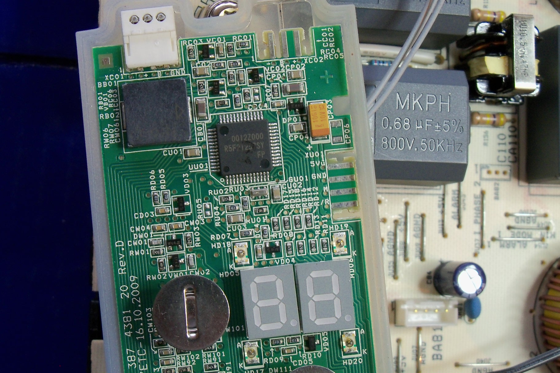

    Jeśli ktoś mógłby coś doradzić to będę wdzięczny. A mam jeszcze pytanie o symbol układu scalonego US3 naznaczonego na czerwono na jednym zdjęciu które wysyłam. Jest on zlokalizowany przy stabilizatorach 5 volt, ale ma nieczytelny napis tak samo jak i na drugiej płycie.

    Witam! Czy ktoś może ma namiary na tanie części do tej płyty indukcyjnej. W poprzednim poście pisałem że nie działa mi lewy panel klienta. Z wszelkich możliwych pomiarów wynika że on jest uszkodzony , ale nie ma całkowitej pewności , bo także jest możliwe że mikrokontroler na płycie mocy nie komunikują się z panelem. W Whirpoolu chcą 480 zł za niego, wię chcę jak najmniej ryzykować.

    Cyrculator

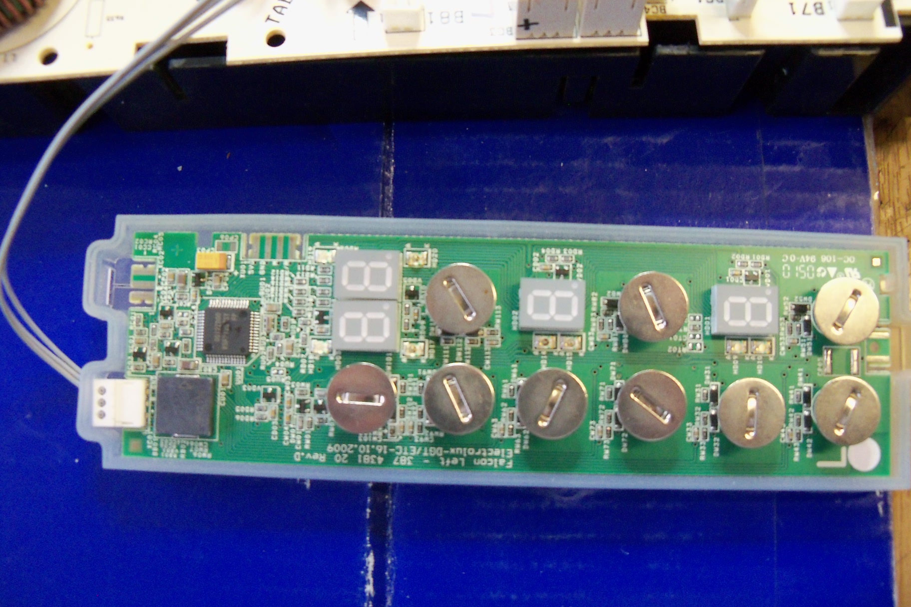

    Udało mi się odczytać symbol tego zaznaczonego układu. Jest to 6F20V, ale niestety nie wiem co to jest ponieważ nie mogę znaleźć datasheet w internecie.
    Z wszelkich możliwych pomiarów np. analizatorem logicznym wychodzi że mikrokontroler na tym lewym panelu klienta jest uszkodzony ponieważ nie wysyła żadnych sygnałów w magistralę.

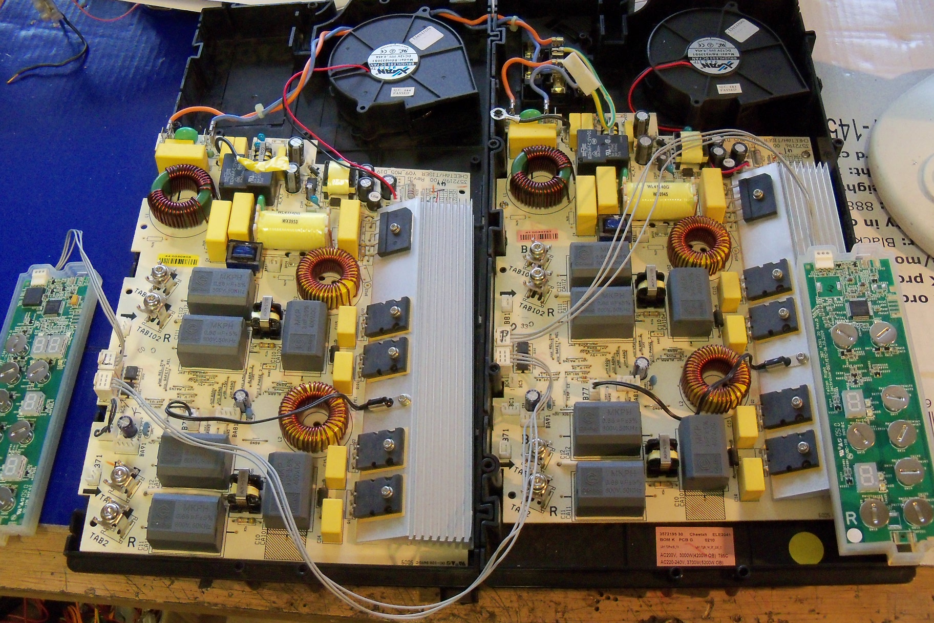

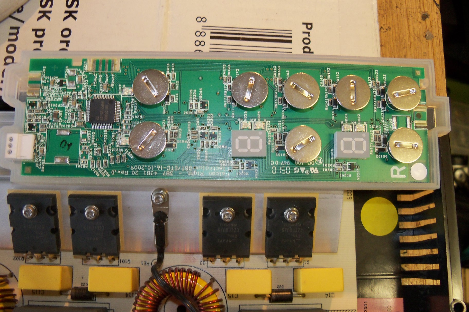

    Znajomy ma analizator logiczny i próbowaliśmy nim coś zdiagnozować. On zajmuje się już sporo cyfrówką ale był zaskoczony magistralą trójprzewodową jaka jest w tej płycie, ponieważ na jednym przewodzie nie wiadomo który sygnał jest nadawany, a który otrzymywany przez dany kontroler.Czy ktoś wie jak taka magistralę się diagnozuje? Odłączyliśmy dobrą płytkę z sensorami i złą od płyty. Zasililiśmy obie 5v z zasilacza stacjonarnego i sprawdzili analizatorem logicznym magistralę . Okazało się że płytka dobra wysyła co parę sekund jakieś informacje cały czas bez względu czy start sensorem start był załączany czy nie . Natomiast płytka zła milczała. Wydaje się prawie pewne że uszkodzenie jest na lewej płytce sensorów, ale może być też tak że prawa płytka która ma sensor startu, ma priorytet z tego względu i dlatego cały czas coś inicjuje.

    "zaskoczony magistralą trójprzewodową"? A co tu zaskakującego? ;) Zasada działania taka sama jak 1-wire, czyli pull-up do zasilania, nadajniki typu OC (OD). Logicznie pewnie zwykły UART. Jak odróżnić, która strona aktualnie nadaje? Czasem można po delikatnej różnicy napięć przy ściągnięciu w dół, czasem trzeba po prostu znać protokół.
    Sprawdź, czy oscylator procesora startuje (oscyloskop na kwarc).
  • #7 15478843
    Cyrculator
    Tak oscylator pracuje. Identyczny przebieg jak na oscylatorze po prawej dobrej stronie.
