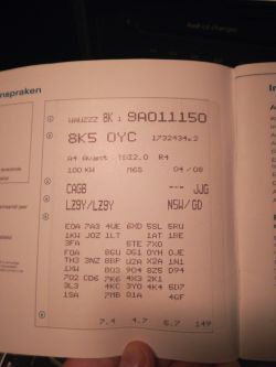

    Witam panowie muszę kupić skrzynie do audi a4 B8 2.0 tdi 100 kw o numerach silnika wauzzz8k19a011150. To jest manual. Szukam na allegro są różne opisy ciężko się w tym połapać. Z góry dziękuję za pomoc. A w tzw międzyczasie idę zajrzeć do nalepki w bagażniku może coś znajdę. Dzięki za info prinrsxrreny etc.
    W książce na 1 stronie nalepka wygląda jak na printscreenie. Więc chyba oznaczenie tej skrzyni to JJG.? Audi/A4/B8/1.8Tsi - A4- rozszyfrowanie typu skrzyni automatycznej Audi/A4/B8/1.8Tsi - A4- rozszyfrowanie typu skrzyni automatycznej
  • #9 17585424
    Gitner
    Tak, skrzynia JJG
