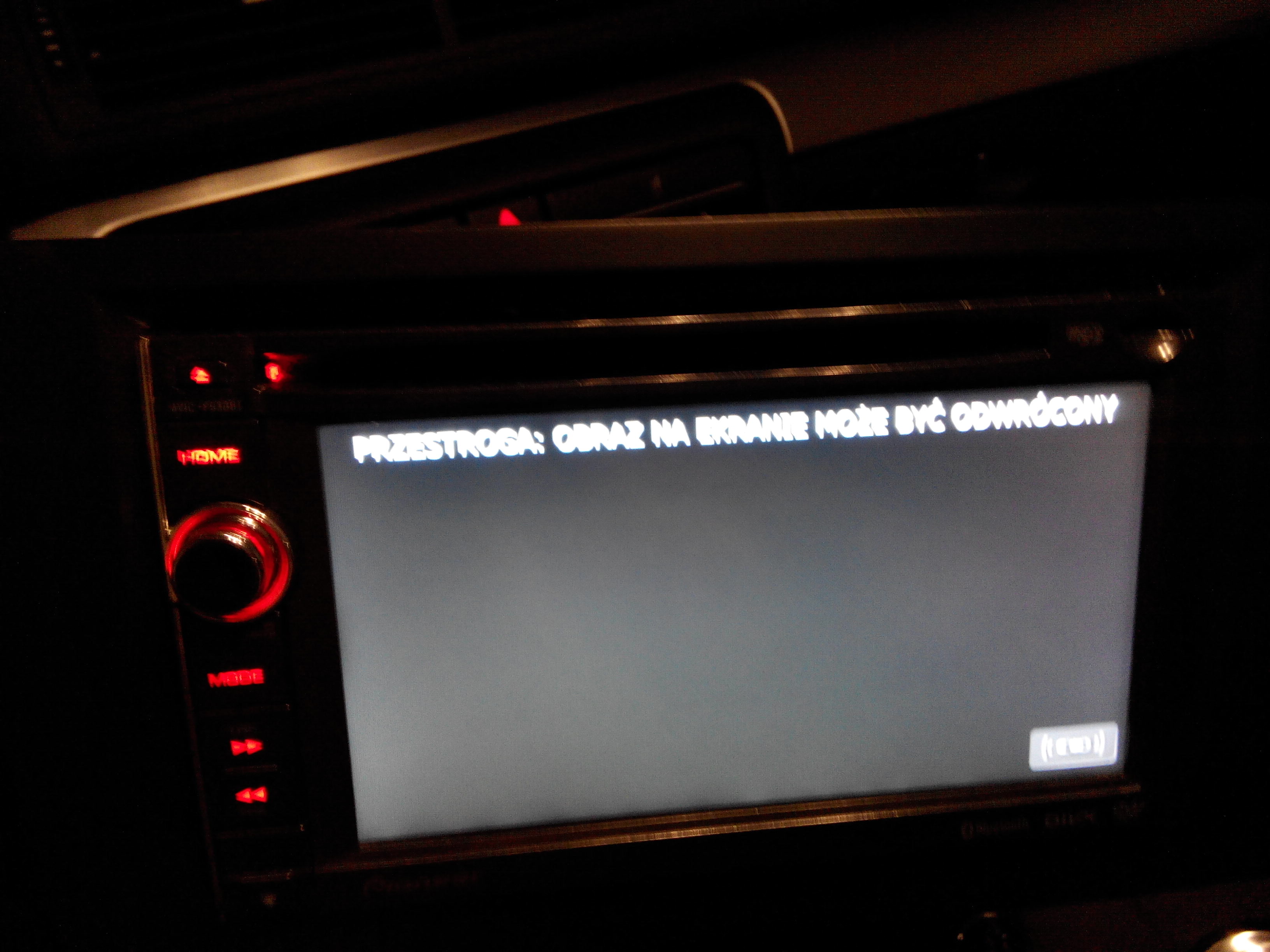

  • #10 15434543
    natala23
    Podłączyłem jak pisaliście i przy włączonym zapłonie wszystko jest dobrze.Wrzucam wsteczny na wyświetlaczu pojawia się obraz z kamery. Jak auto jest zapalone,silnik chodzi,po wrzuceniu wstecznego jest informacja że obraz może być odwrócony ale obrazu z kamery nie ma tylko czarny ekran?

  • #18 15436950
    natala23
    Masa jest z przewodu w wiązce. Zauważyłem że przy włączonych światłach,podświetlenie tablicy,pozycje,obraz z kamery pływa,są zakłócenia. Wyłączę światła wszystko jest dobrze.
  • #19 15437158
    bubu1769
    Czasem nie puściłeś przewodu video obok oryginalnych wiązek samochodu? Przewody sygnałowe należy przeprowadzać możliwe jak najdalej od pozostałych przewodów będących pod obciążeniem ponieważ mogą one zakłócać sygnał, tym bardziej jeśli przewód sygnałowy ma słaby ekran.
  • #22 15448921
    natala23
    Dałem plus z lampki podświetlającej bagażnik.W moim sedanie nie składają się kanapy więc na szybkości tylko to mogłem zrobić. Pomogło,z jakiego miejsca podciągnąć plus do kamery żeby było dobrze,lampka to chyba nie najlepszy pomysł.
    Pozdrawiam i dziękuję.
  • #23 15449109
    bubu1769
    Sądzę że najlepiej by było podłączyć się pod główne zasilanie skrzynki bezpiecznikowej, oczywiście przez odpowiedni osobny bezpiecznik i przez mały przekaźnik sterowany z żarówki wstecznego.
