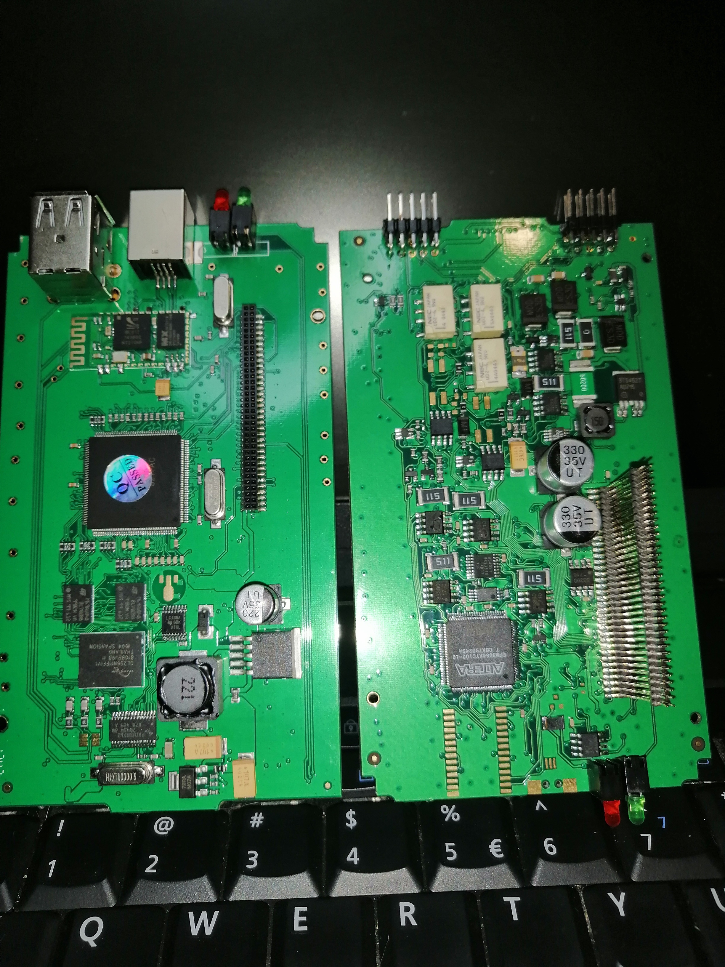

    sensey88
    Witam. Posiadam sondę can clip, w której nie świeci się dioda od ISO. Czy istnieje jakiś sposób diagnozy tego? Który chipset lub przekaźnik jest za to uszkodzenie odpowiedzialny? Czy jest to opłacalne w naprawie? Dodam ze przekaźniki są neca a chipset cypess.

    Nie wiem czy to ma jakiś związek z tą kontrolką od iso ale widać gołym okiem że ktoś kiedyś wymianiał wejścier usb...

    Jeśli nie świeci ISO nie musi to oznaczać uszkodzenia USB ewentualnie AN. Na początek do wymiany kwarce przy głównych procesorach. Na kilkadziesiąt sztuk nie spotkałem się z żadnym z uszkodzonym AN.

    Mam Clipa na AN2131QC.
    Ostatnio przestał działać komponent ISO - urządzenie USB od ISO się nie wykrywa, zgłasza błąd 43 i urządzenie ma błąd w managerze urządzeń. Taki objaw, jak np uszkodzonego pendrive, gdy jest komunikacja USB, ale chip nie odpowiada na konfigurację. Dioda ISO świeci na czerwono, zielona dioda się nie świeci.
    Urządzenie CAN się wykrywa, zapala się zielona lampka CAN ale program CLIP nie wykrywa sondy.
    Ściągnąłem sobie wsady z tematu https://www.elektroda.pl/rtvforum/topic3347164.html#17117154
    Tylko od czego zacząć diagnostykę? Nie chciałbym w ciemno części wymieniać.
    Poza tym nie mam programatora flashy.

    Z mojej analizy płytki wynika, ze są tam dwa mikrokontrolery z USB, czyli AN2131QC
    oraz HUB USB CY7C65100
    Hub działa dobrze - wykrywa się poprawnie, jest w managerze urządzeń. Więc komunikacja CLIP - PC jest poprawna. - USB\VID_04B4&PID_5204&REV_0001
    AN2131QC od CAN - wykrywa się poprawnie - i jest normalnie w managerze urządzeń, da się zainstalować sterownik, po instalacji sterownika zapala się dioda zielona CAN. USB\VID_079B&PID_0018&REV_0000
    AN2131QC od ISO - jest podłączony do HUBa, ale nie odpowiada na autokonfigurację.
    Nieznane urządzenie USB (żądanie deskryptora urządzenia nie powiodło się)
    Windows go wyłącza.
    Device USB\VID_0000&PID_0002\6&6fd489e&0&2 was not migrated due to partial or ambiguous match.
    Last Device Instance Id: USB\VID_0000&PID_0002\5&1cc0e58a&0&12
    Class Guid: {36fc9e60-c465-11cf-8056-444553540000}
    Location Path:
    Migration Rank: 0xF00000000000F100
    Present: false
    Status: 0xC0000451
    USB\DEVICE_DESCRIPTOR_FAILURE
    Z tego wnioskuję, że problem jest w płytce ISO lub pomiędzy AN2131QC od ISO a HUBem CY7C65100.

    Kwarce do sprawdzenia. Wg mnie płyta ISO bez AN2131QC nie zainstaluje jednego sterownika a nie wyrzuci komunikat nieznane urządzenie. Albo płyta ISO nie startuje poprawnie (RAM, procesor) albo CY7C65100.

    Wymiana kwarcu 12 MHz na płytce ISO (obok AN2131QC) postawiła urządzenie na nogi.
    Wszystko działa.
    Dla potomnych:
    Jak urządzenie wykrywa się z błędem
    Nieznane urządzenie USB (żądanie deskryptora urządzenia nie powiodło się) kod 43
    , to jest to najprawdopodobniej kwarc.
