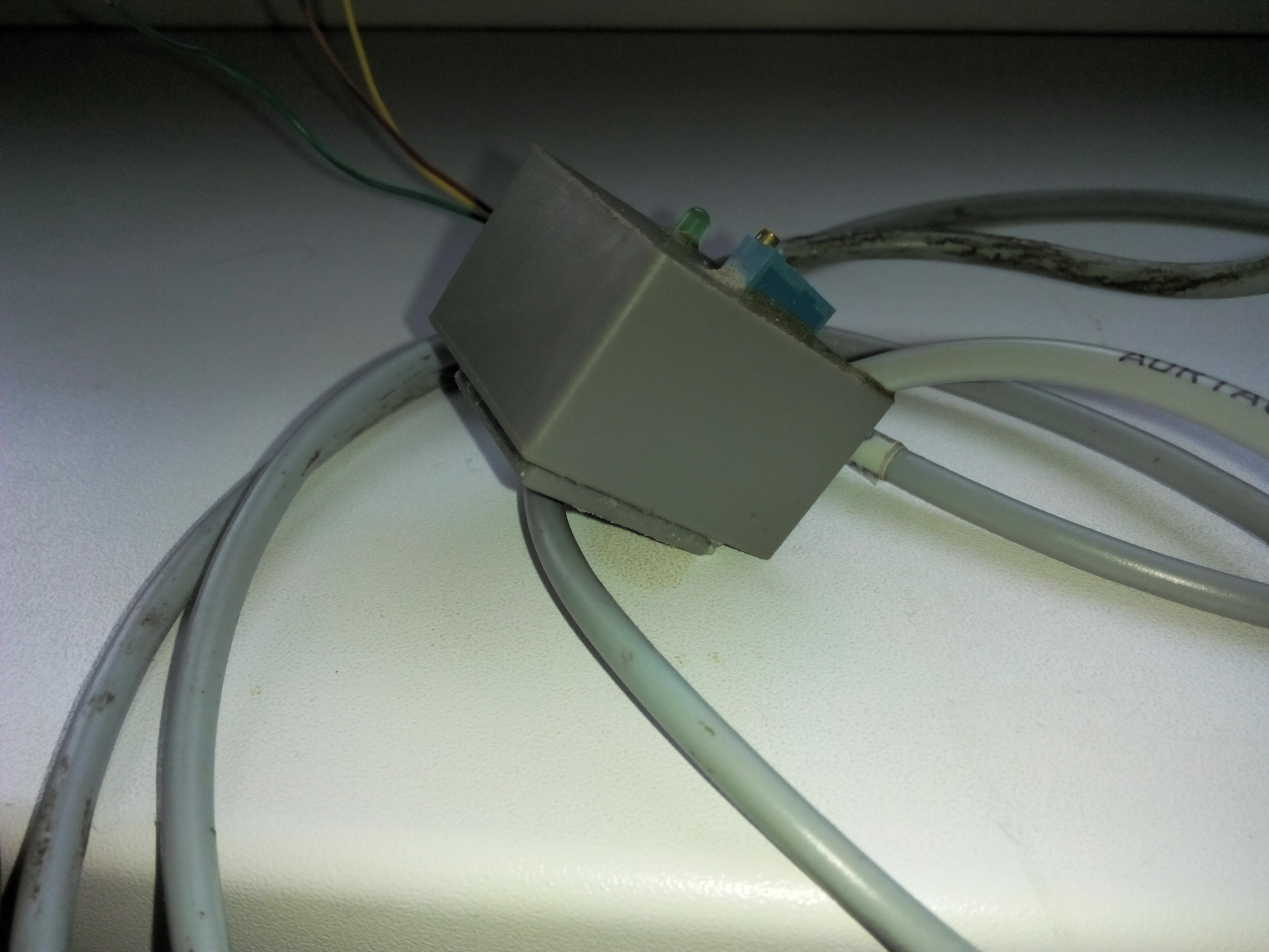

    Czy ktoś jest mi w stanie doradzić jak ten czujnik działa?
    Jest to czujnik poziomu wody od wanny z hydromasażem. Brak jakichkolwiek oznaczeń typu producent,typ. Są 3 przewody.
    Wywalony został sterownik, który obsługiwał ten czujnik.
    Działa to na napięcie 5 VDC.
    Zdjęcie w załączniku.

    Jest to pewnie czujnik pojemnościowy. Przykleja się go do skorupy wanny na takiej wysokości do jakiej ma się nalewać woda . Daje sygnał na elektronikę , że jest poziom wody i może zamknąć elektrozawór dopuszczający wodę do wanny . Świecenie zielonej diody oznacza zadziałanie (poziom wody) . Podkówka służy do ustawiania czułości . Zdarza się , że zbyt czuły czujnik lub umieszczony w pobliżu wylewki powoduje przedwczesne wyłączenie napełniania (rozbryzgi wody , wzburzona woda )

    A można coś więcej o podłączeniu...
    Sprawa wygląda tak, że przerabiam sterowanie do wanny. Mam projekt podłączenia funkcji masujących na zwyczajne manualne przełączniki.
    Chcę dobezpieczyć pompę wody czujnikiem poziomu wody. Oryginalnie kabelek od tego czujnika wchodził bezpośrednio do sterownika. A teraz żeby cokolwiek zrobić próbuję się czegoś dowiedzieć więcej o tym czujniku np. czy ma styki binarne (raczej nie bo za mało żył) ale chyba daje sygnał napięciowy, no i same kolory żył oznaczenie podłączenia.

    Nie powiem Ci , gdzie który kabelek wchodzi na płytę , bo nie wiem jaki to sterownik itp. Akurat z takim "potworkiem" jeszcze się nie spotkałem , dlatego napisałem , że jest to prawdopodobnie pojemnościowy. Takie spotykam w wannach i wirówkach do kończyn . Stosuje się je w celu ustalenia min i max poziomu wody nalewanej AUTOMATYCZNIE. Obsługa nie ma czasu patrzeć czy poziom wody jest osiągnięty . Włącza urządzenie i idzie do następnego . Jeżeli używasz hydro u siebie w domu masz możliwośc sprawdzania ile wody jest w wannie. Pompa umieszczona jest na tyle nisko (i zazwyczaj ssanie ma ze spustu , czyli z najniższego poziomu) , że praca "na sucho" raczej jej nie grozi
