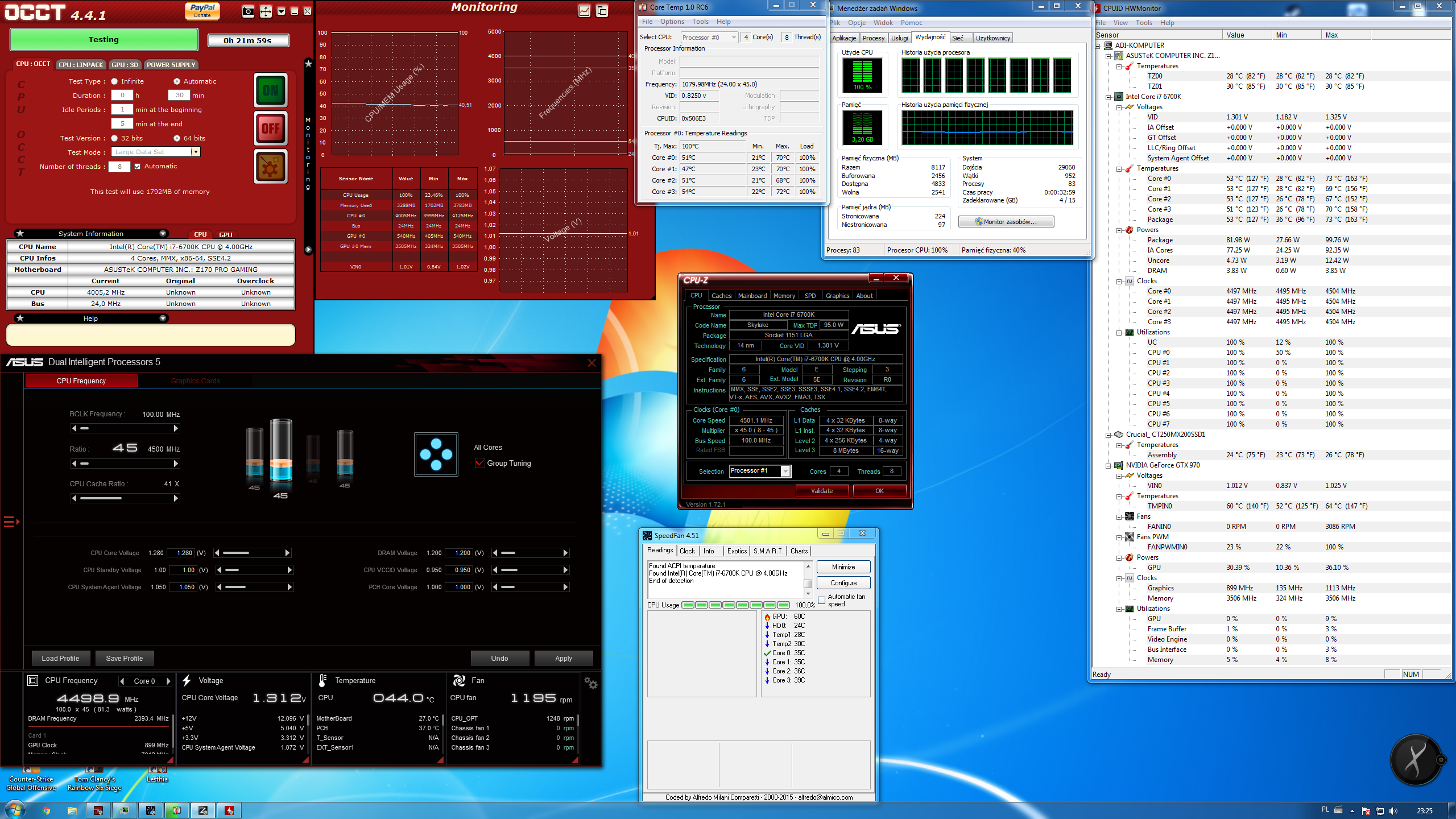

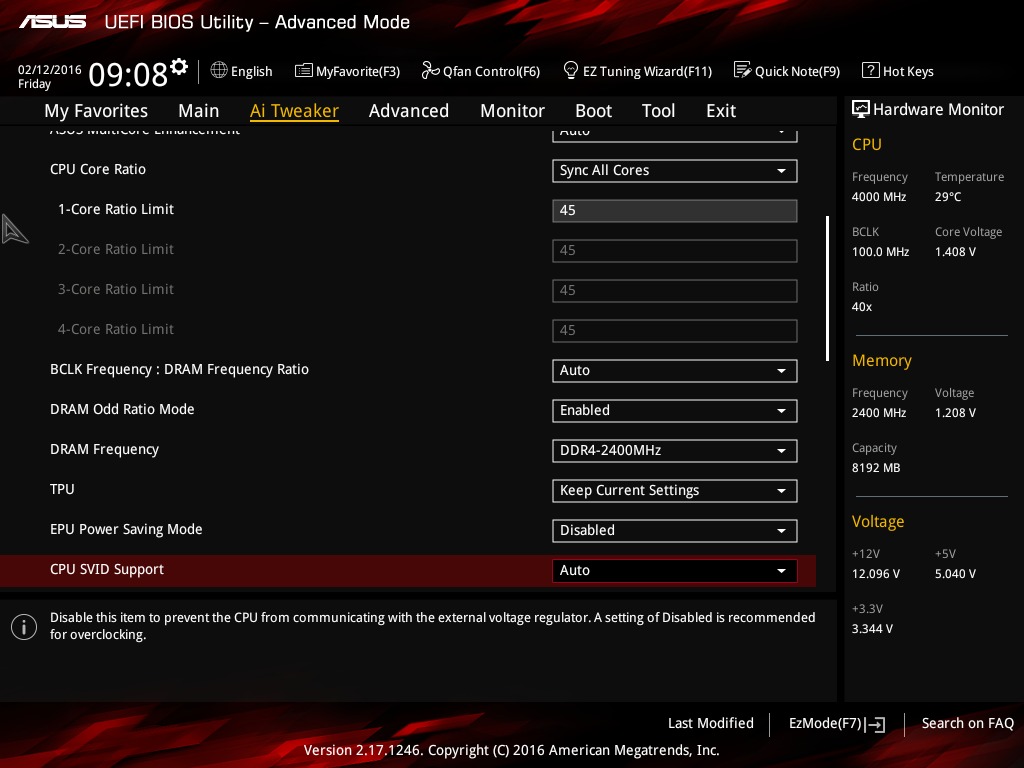

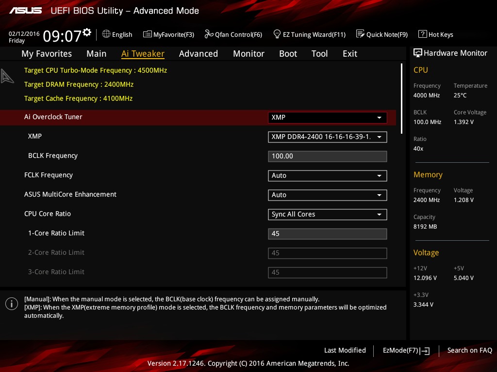

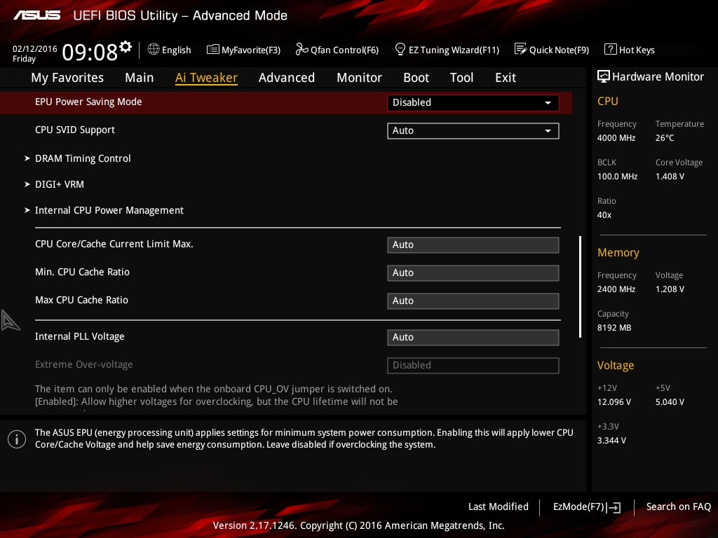

    bmw1997
    Płyta asus z170 pro gaming
    Chłodzenie CPU SilentiumPC Grandis XE1236
    Procesor i7 6700k
    Czy wszystko w porządku, czy zmienić coś? Jakimi programami sprawdzić stabilność procesora?

  • #2 15428012
    Jarosx9
    Poziom 35  
    Wystarczyło w google wpisać.
    Np. Prime95, Occt.
    Nie uważasz że tego napięcia to tam za dużo?
  • #3 15428023
    bmw1997
    Pierwszy raz podkręcam i robiłem wg filmiku i takie wpisywał, mi się wydaje za duże dlatego temat założyłem. To w takim razie pozostałe opcje maja zostać i tylko napięcie zmienić? Na jakie?

  • #4 15428060
    Jarosx9
    Poziom 35  
    Myślę że dla 4.5GHz wystarczy w okolicach 1.3V. Ustaw tyle i sprawdź, jak nie będzie stabilności do delikatnie podbijesz.

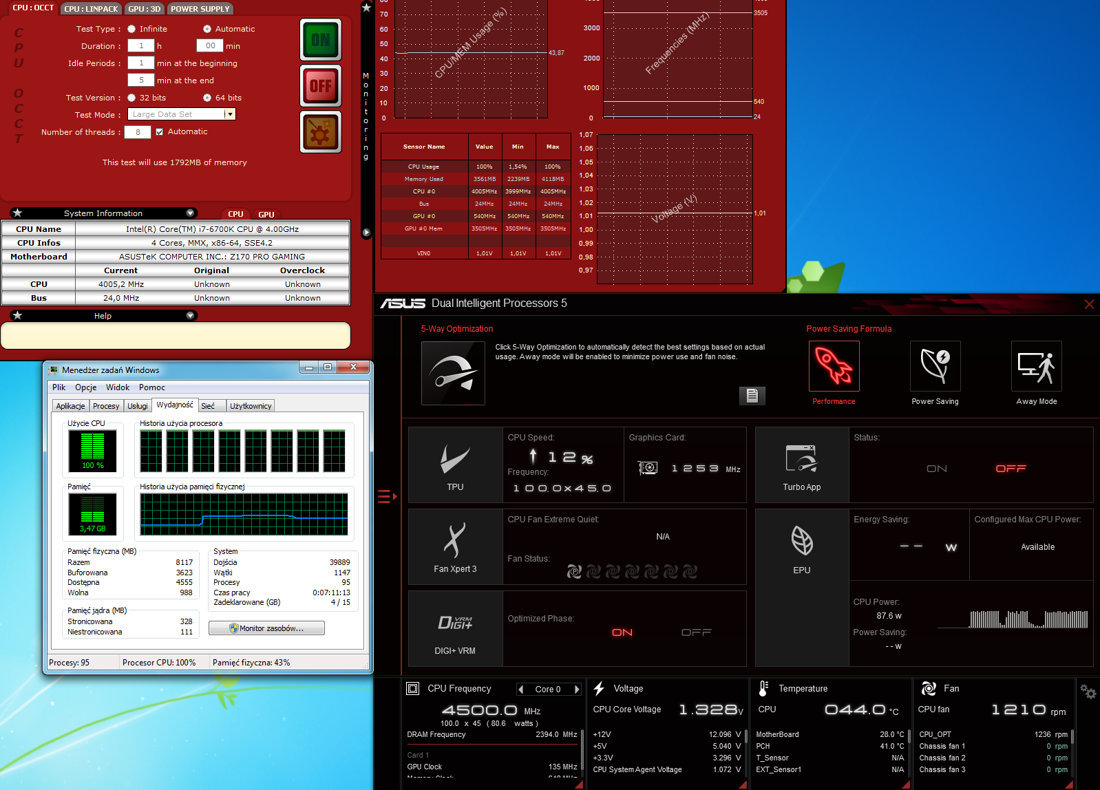

  • #5 15429133
    bmw1997
    1) Testy bez problemu, więc zostawić takie jakie jest?
    2) Posiadam jeszcze:
    - Pamięć Crucial Ballistix Sport 2x4GB 2400MHz DDR4 CL 16
    - Zasilacz Cooler Master G550M 550W
    - Karta graficzna Asus Strix GeForce GTX 970
    Czy przy tym zasilaczy dało by się wyciągnąć jeszcze coś ?

  • #6 15430003
    Jarosx9
    Poziom 35  
    Myślę że pewnie by dało, ale zależy jakie masz chłodzenie i jakie temperatury w stresie wychodzą. Choć za te 200-300 MHz to ja bym się pokusił ale żeby już za bardzo nie podbijać, a na pewno nie powyżej 1.4V.
    Po namyślę stwierdzam że twoje chłodzenie jest ok, próbuj.
  • #7 15430289
    bmw1997
    4,8Ghz przy 1,3V 60-65 stopni CPU
    Zmniejszyłem do 1,28V przy 4,5Ghz ale nie wiem czemu nie ma stałego napięcia.
