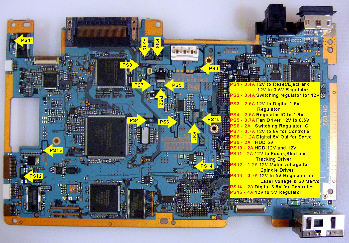

    Moja konsola to PS2 Fat SCPH 3xxx. Po podłączeniu konsoli PS2 do prądu przyciski nie swiacą, konsoli nie da się włączyć. Przed próba załączenia konsolę miałem otwartą i zapsuła mi się tasiemka od przycisków, ale zastąpiłem ją nowa. Gdy konsola jest podłączona to wiatrak piszczy, nie potrafi się rozpedzic, mimo że nie nacisłem przycisku włączania.
    Proszę o pomoc. Co może być przyczyną takiego zachowania się konsoli? W płytce gdzie są przyciski jest 5 V

    Podaj model płyty głównej
  • #3 15428734
    Zygfrydek402
    Mam nadzieję że o to chodzi: GH-022
  • #4 15431028
    Szymon640x480
    Tak, o to chodzi. Sprawdź czy bezpieczniki z obrazka są sprawne.

    Zygfrydek402
    Tak, wszystkie bezpieczniki są sprawne :/
    Bezpiecznik PS2 ma wartość 1,7 ohma, a pozostałe 1,3 (wynik z błędem miernika)
