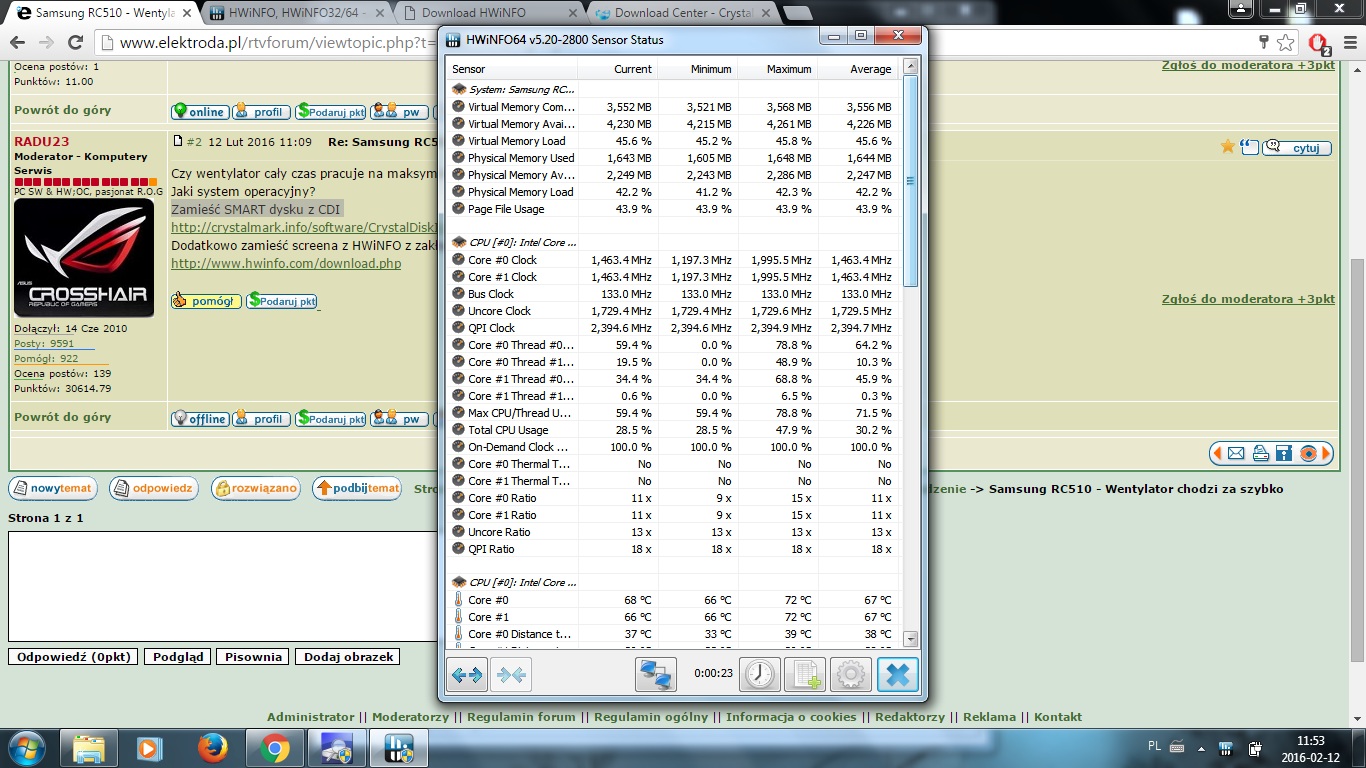

    Witam,problem z moim laptopem polega na tym że po nocy gdy go włącze rano świeżego i załącze jedną karte w przeglądarce (facebook,allegro, yot tube) to wiatrakwentylator zaczyna wariowac jak bym odpalił wota na full wymaganiach. Przeglądanie stron jest bardzo męczące strasznie długo ładuje i przycina. Proszę o jakies porady. Pozdrawiam
  • #3 15428302
    marcin1990v
    Wentylator zaczął tak głośno pracować 2 dni temu,tak teraz chodzi głosno np: jak teraz robiłem te skany to tez cały czas pracuje mocno

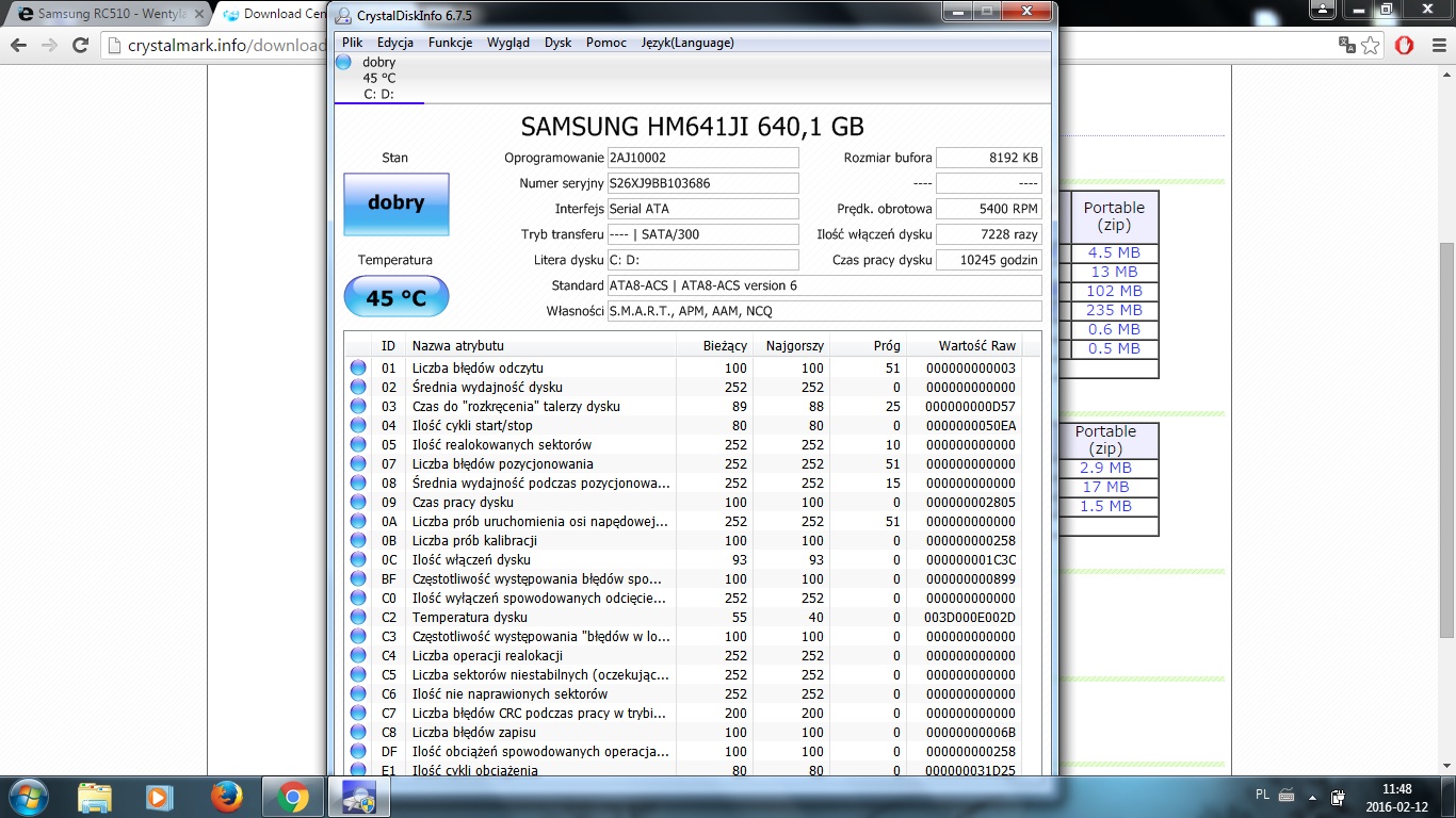

    CDI
    Samsung RC510 - Wentylator działa głośno przy przeglądaniu stron
    HWINFO

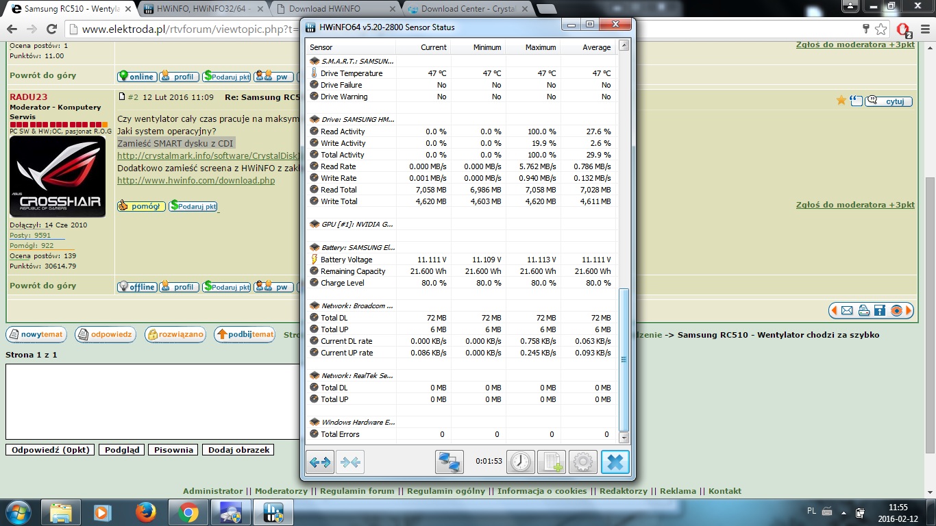

    Interpretując SMART:
    - dla dysków Samsunga parametr (01) powinien wynosić "0". Zwiększanie się parametru informuje o problemach z powierzchnią dysku.
    - (BF) informuje że laptop/dysk zaliczył nie jeden upadek/uderzenie (w tym przypadku parametr jest wysoki)
    Nie ma się co dziwić że wentylator pracuje intensywnie skoro temp. CPU są na poziomie ok.70 stopni.
    Do wykonania konserwacja układu chłodzenia.
