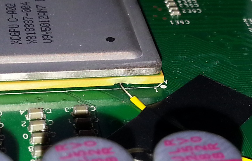

    Witam, muszę wyciągnąć klucz DVD z konsoli bo PCB od napędu zostało usmażone.
    Nie mam postfix adaptera, czy mogę przylutować przewód POST bezpośrednio pod kule CPU? Nic się nie odczepi, będzie się dobrze trzymać?
    #2 15431326
    remek002
    Trzeba lekko nawiercić otwór w laminacie, aby można było się wygodnie dostać do kulki POST:
    Xbox 360 E - Jak wyprowadzić POST Out bez adaptera?
    Koszt adaptera jest naprawdę niewielki w porównaniu z kosztem reballingu w razie zlania się kulek pod XGCPU.

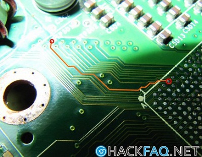

  • #4 15442758
    Szymon640x480
    Kolego, ta ścieżka jest w Trinity. Pisałem wyraźnie, że robię Coronę.
    Pozdrawiam. Xbox 360 E - Jak wyprowadzić POST Out bez adaptera?
