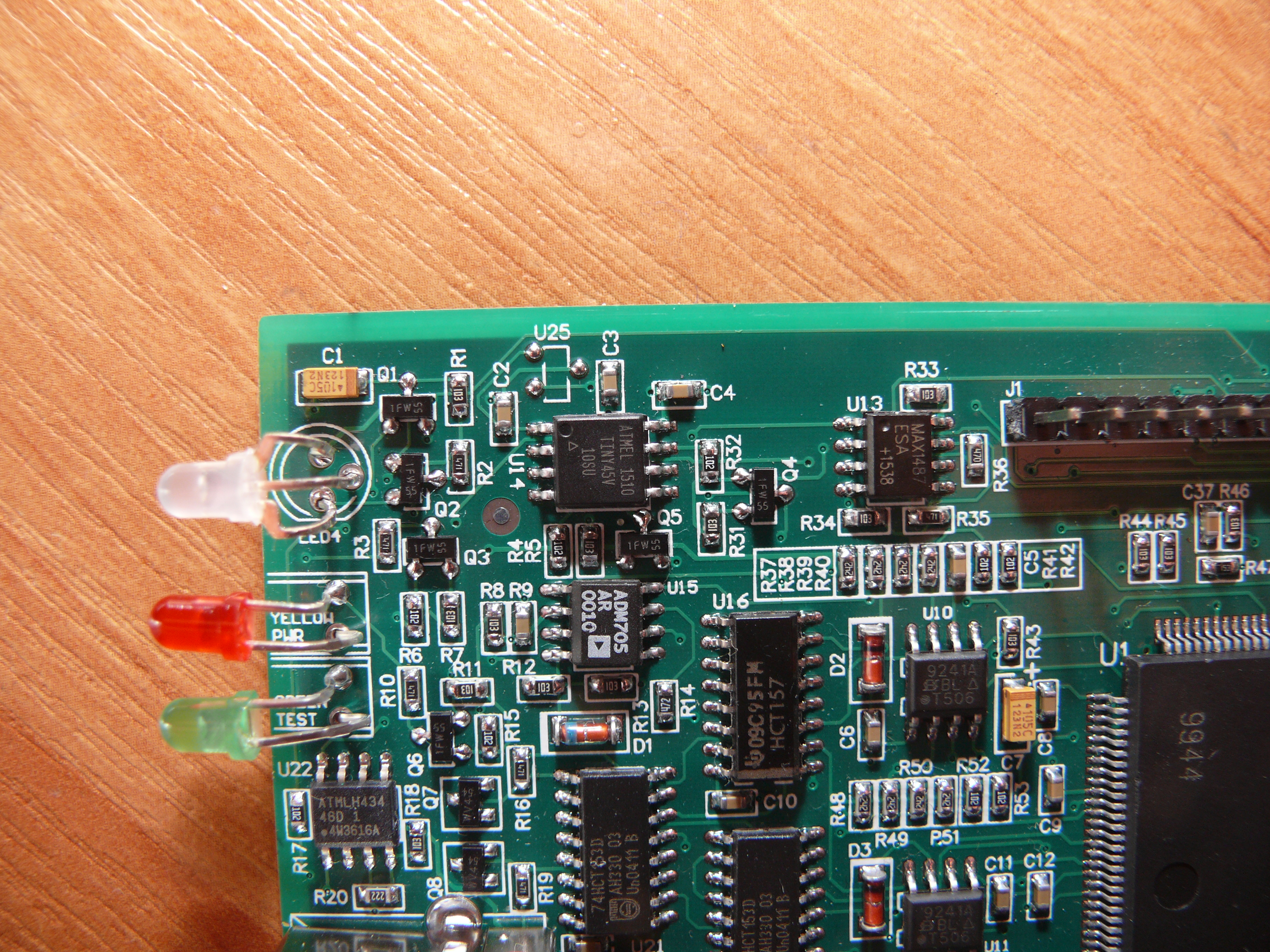

    Jak w temacie, chodzi o element U25. Co tam może siedzieć...

    wqq
    Pewnie tak... tylko dla czego ma oznaczenie U a nie Q?

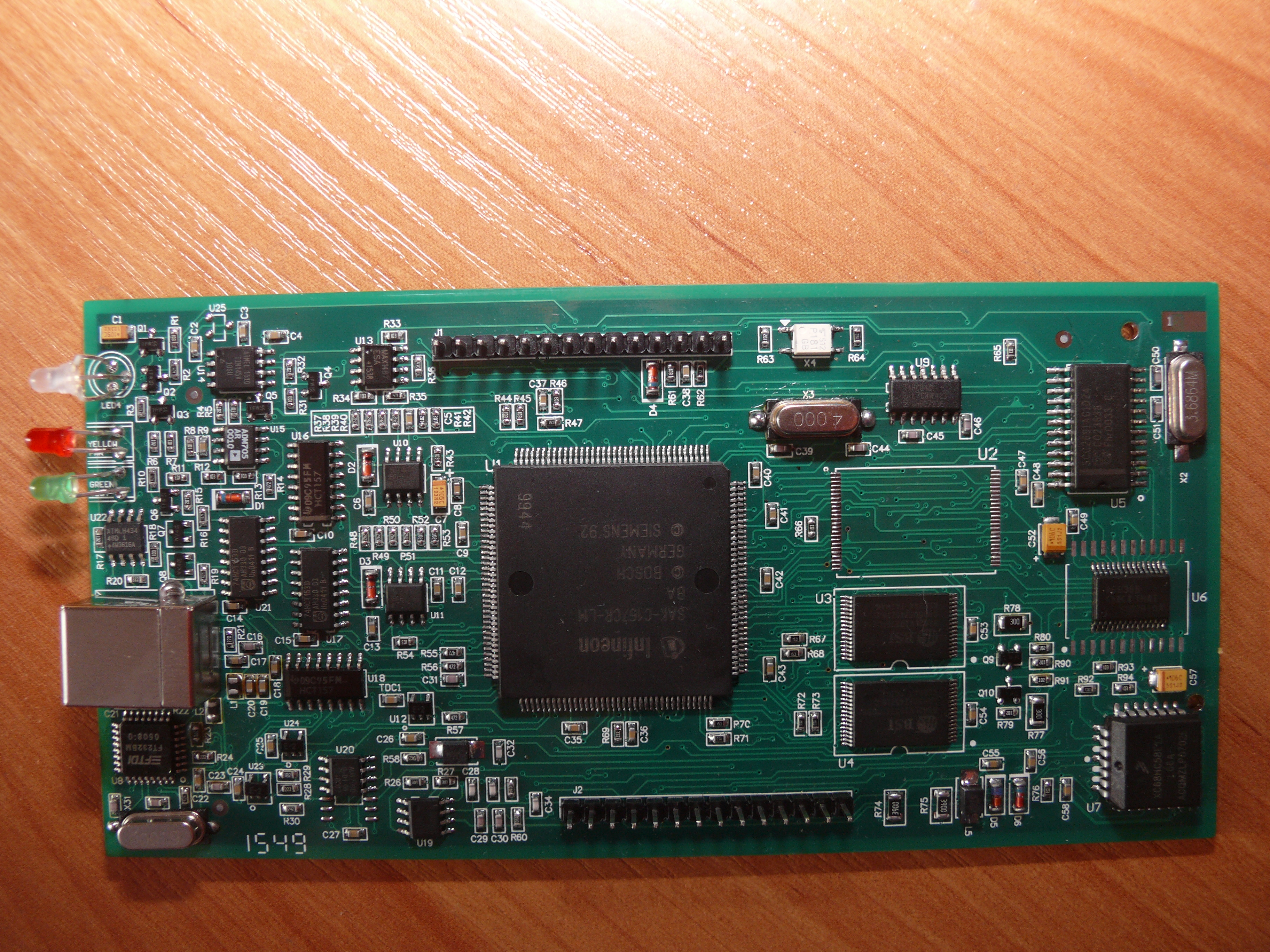

    wqq
    Internet już trochę przeszukałem lecz znalezione zdjęcia są mało wyraźne. Próbuje go wskrzesić z umarłych dla togo brak jest jeszcze flasha 29F800 . . . Co do modelu wykrywany był jako DS100E. Wersja dwupłytkowa z przekaźnikami na drugiej płytce. . . Czekam na inne wskazówki co do elementu. . .

    piotrekwoj1
    Na tym elemencie jest napis 813A.

    wqq
    Dzięki za info. Sprawdzę w najbliższym czasie (najpierw muszę zaprogramować 29F800)...
    Wychodzi że jest to układ resetu DS1813 jeśli dobrze zrozumiałem Datasheet
