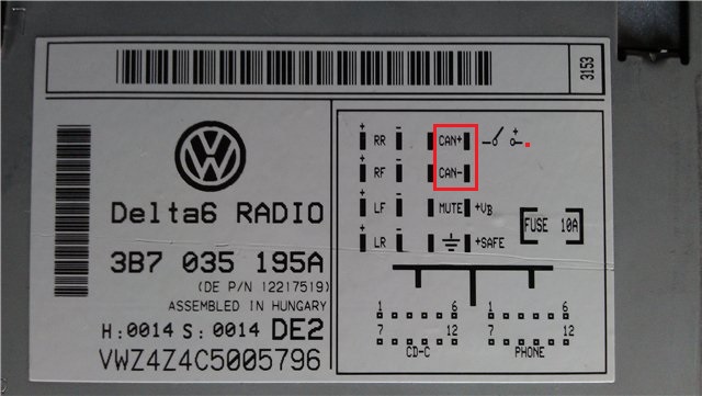

    Chce zamontować w swoim pasku radio DELTA 6 . Wszystko podłączyłem oprócz CAN+ i CAN-. Skąd wziąć te sterowanie aby radio uruchamiało się po zapłonie ? Z góry dzięki za pomoc.

    Jeżeli nie ma magistrali CAN w wiązce od radia to trzeba zastosować CAN emulator.

    nie CAN tylko VAN, Najprościej złapać z zegarów.

    Nie CAN tylko VAN (skrętka pomarańczowo/zielony i pomarańczowo/brązowy)
    Jaki VAN, radio komunikuje się po magistrali CAN.

    Nie sądzę, aby magistrala VAN (Vehicle Area Network), która została stworzona przez Renault została wykorzystana w samochodzie grupy VAG.

    Przestań pleść, to jest wydumka PSA i Renault, wszystkie modele B5 mają VAN, w tamtych latach VAN miały wszystkie modele VAG

    To jest VAN albo inaczej CAN comfort(do 125 kbit/s-wykorzystują go alarmy CAN a połączone są nim sterowniki komfortu-szyby,radio, alarm, centralny, klima itp), typowy CAN H-L którym sterowniki wymieniają informacje istotne dla bezpieczeństwa(silnik, skrzynia, abs,wskaźniki, airbag) leci skrętką pomarańczowo/czarny i pomarańczowo/brązowy.

    Jednak sam pleciesz twierdząc że VAN to inaczej CAN comfort, to są dwie różne magistrale, chociaż są podobne, w passacie b5 występuje CAN, tak jak wspomniałeś osobny dla ECU, poduszek, skrzyni itd. i osobna magistrala dla urządzeń komfortu, osobna dla diagnostyki, połączone są przez CAN Gateway który konwertuje sygnały, ale wszystkie magistrale fizycznie to CAN, jedynie pracują na innych prędkościach i wymieniają inne dane.

    Sprawa została rozwiązana CAN był w wiązce dochodzącej do radia tylko pinów w kostce przejściówce brakowało. Radyjko śmiga jak nowe. Dzięki wszystkim za pomoc.
