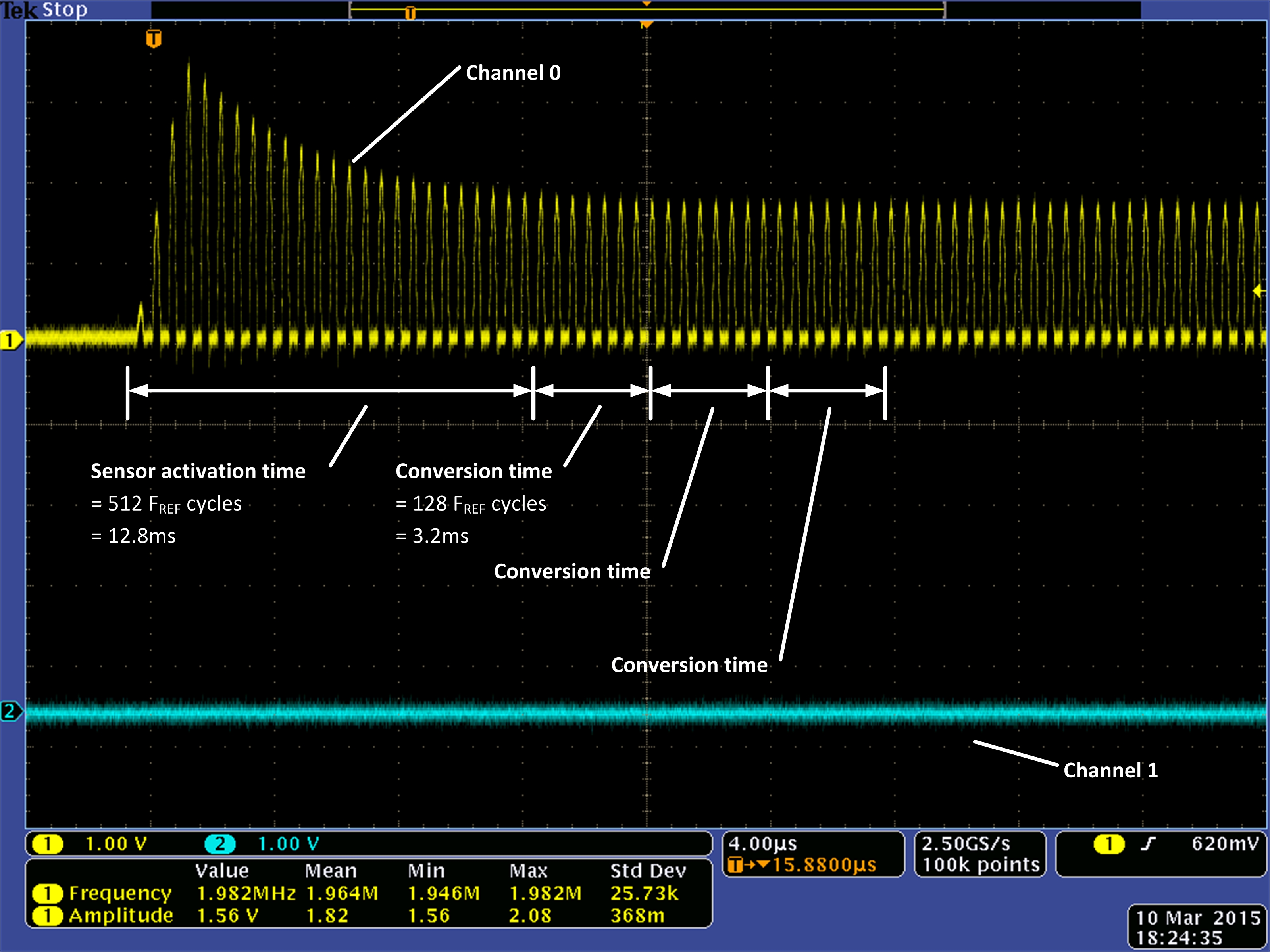

Przebiegi pokazane na oscylogramach na rysunku 3 i 4 obrazują pomiary (asymetryczne) pinu sensor in układu w trybie jedno- i wielokanałowym. W tym przypadku układ LDC skonfigurowano do pracy z bardzo krótkim czasem konwersji, na poziomie 128 cykli zegara FREF (CHn_RCOUNT - 0x08), co pozwala na bardzo szybkie pomiary, oczywiście poświęcając ich dokładność.
Rys.3: Przebieg czasowy na pinie IN0A (żółty) i IN1A (cyan) w trybie jednokanałowym

Zależności czasowe pracującego LDC są w pełni deterministyczne, co pozwala nam rozbić je na składowe elementy:
* Czas wybudzania układu. Jest to czas, który zajmuje wybudzenie układu z trybu wyłączenia (shutdown) do trybu uśpienia (sleep).
* Czas wybudzania układu z uśpienia. To czas wybudzania układ z trybu uśpienia do trybu aktywnego.
* Czas aktywacji sensora. Czas ten konfiguruje się niezależnie dla każdego z kanałów z pomocą rejestrów SETTLECOUNT_CHn pod adresami 0x10, 0x11, 0x12 and 0x13. Możliwe jest ustawienie różnych czasów aktywacji kanałów dla różnych sensorów, zależnie od tego jaka jest charakterystyka poszczególnych sensorów na poszczególnych kanałach. Czas aktywacji sensora musi być an tyle długi, aby umożliwić stabilizację sensora - czas, w którym układ LC się stabilizuje zależny jest od dobroci układu i częstotliwości oscylacji. Układ LC z dużą dobrocią (Q) stabilizuje się bardzo długo, a układ z małym Q krótko. Podobnie jest z częstotliwością - układ o wysokiej częstotliwości oscylacji stabilizuje się szybciej niż podobny układ o mniejszej częstotliwości oscylacji w układzie LC. Czas aktywacji będzie odczekiwany za każdym razem, gdy dany sensor będzie aktywowany. W aplikacji jednokanałowej sytuacja taka wystąpi jednorazowo, za każdym razem gdy układ wyjdzie z trybu uśpienia. W systemach wielokanałowych sensory są wyłączane automatycznie po każdym z pomiarów, co oznacza, że za każdym razem, gdy LDC przełączać będzie sensor na kolejny musi go aktywować i odczekać zaprogramowany czas. Ustawienie tego czasu na zbyt krótki może pogorszyć precyzję pomiarów, a niepotrzebne wydłużanie przełoży się na zmniejszenie częstotliwości pomiarów, więc nie jest polecane w systemach, w których częstotliwość próbkowania sensora jest istotna.
* Czas konwersji. Po ustabilizowaniu się sensora układu mierzy częstotliwość przez czas równy czasowi konwersji, który skonfigurowany jest z pomocą rejestru RCOUNT_CHn pod adresem 0x08, 0x09, 0x0A i 0x0B. Czas jaki potrzebny jest do konwersji jednej próbki wynosić może od 80 cykli zegara FREF (2 mikrosekundy dla zegara na CLKIN o częstotliwości 40 MHz) do 1048560 cykli zegara FREF (26,2 milisekundy dla tego samego zegara). Szybkie konwersje zapewniają szybkie pomiary i wysoką częstotliwość próbek, ale mniejszą precyzję - dokładnie przeczytać można o tym w karcie katalogowej układu. Dla każdego sensora skonfigurować można inny czas konwersji, zależnie od żądanej precyzji dla danego sensora.
* Opóźnienie przełączania. Jest to opóźnienie pomiędzy przełączaniem sensorów w aplikacji wielokanałowej. Jest to czas potrzebny na wyłączenie sensora i włączenie następnego kanału.
Podsumowując w systemie wielokanałowym czas pomiędzy próbkami jest sumą trzech czasów: czasu aktywacji sensora, czasu konwersji i opóźnienia związanego z przełączaniem kanałów.
