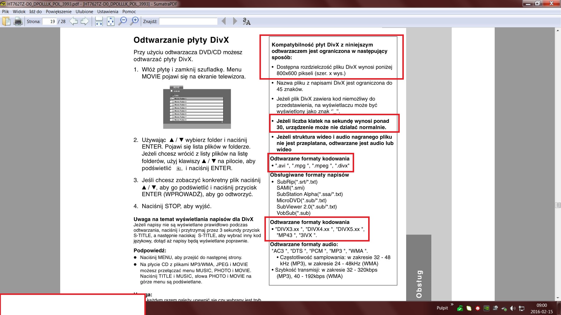

    A kto powiedział, że sam port to daje - sam sprzęt musi to potrafić.
    Widocznie do 720 i wyżej jest za słaby.

    Plik avi to inaczej Divix, a co w instrukcji czytamy - czerwone ramki wyjaśniają wszystko - szczególnie pierwsza ramka na samej górze:
    Lg ht762tz - Filmy jakości 720p i wyżej nie działają.
