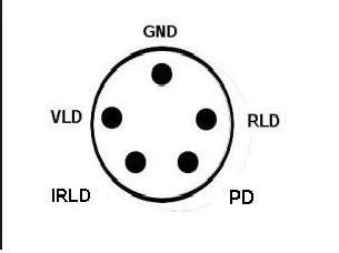

    Wymienił bym laser na nowy ale nie wiem czy problemem nie jest logika czytnika, czy jest jakiś sposób żeby to sprawdzić, chociaż napięcie na diodzie od BR. Zastanawiam się czy są jakiś schematy odnośnie tych czytników?
    Edit:
    Postanowiłem odlutować taśmę od diody i podać na nią 1,8V 25mA po kolej na diodę VLD ale się nie zaświeciła, następnie na IRLD też się nie zaświeciła i po podaniu na RLD ta się zapaliła.
    Po wlutowaniu taśmy z powrotem i odpaleniu laser jak wcześniej świecił na czerwono to teraz świeci na fioletowo.
    Sprawdzałem napięcia według:
    PS3 CECHG03 - Laser KES-400A nie czyta płyt, świeci na czerwono, nie na niebiesko
    i jest tam
    VLD- 2,5V zawsze jak płyta jest w napędzie i nawet laser nie świeci, w momencie świecenia niebieskiej diody jest tam 4,6V
    RLD- 0,3V w momencie świecenia niebieskiej diody, cały czas jest 0V
    IRLD- 0,3V w momencie świecenia niebieskiej diody, cały czas jest 0V
    Po podaniu napięcia 1,8V 25mA tym razem bez wylutowania taśmy na IRLD ta się świeci, na RLD też się świeci i podałem 4,5V 25mA na VLD i też świeci.
    Czy te 3 diody powinny się zapalić w tym samym czasie?
