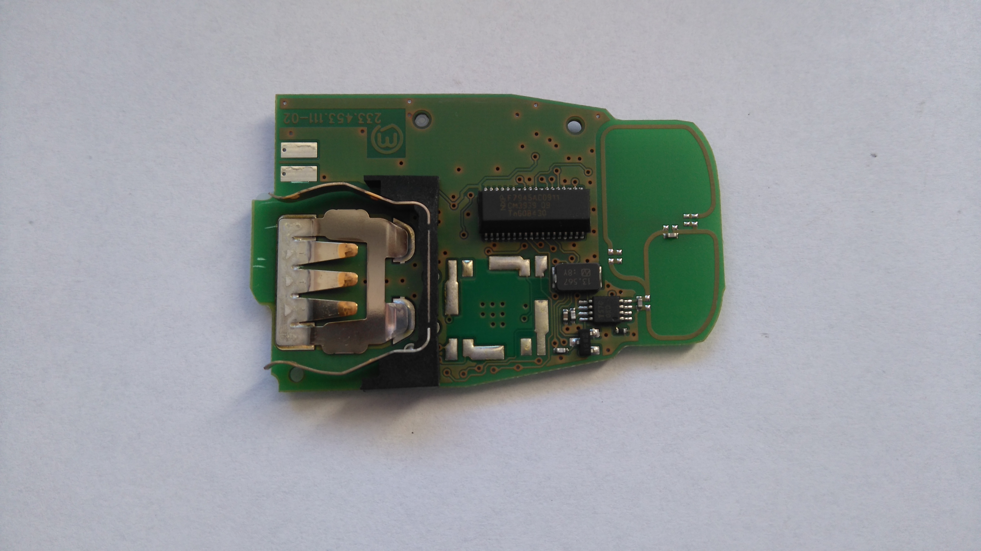

    Do mojego Audi mam tylko jeden kluczyk typu Smart Key. Postanowiłem zakupić drugi na allegro- uzywany. Po zakupie dopiero dowiedziałem się, że raz zaprogramowany taki kluczyk nie można zaprogramować drugi raz. Teraz moje pytanie: Czy jeżeli wymienie transponder na nowy (czysty) i wlutuje go w płytke do wtedy będę mógł zaprogramować taki pilot? Tzn. nie ja tylko ewentualnie jakiś serwis.
    Na płytce jest przylutowany transponder o oznaczeniach: PCF7945AC
    Gdzie taki transponder moge zdobyć?
    Prosze o porady. Poniżej fotki Audi A4 B8 - Czy wymiana transpondera PCF7945AC umożliwi zaprogramowanie kluczyka? Audi A4 B8 - Czy wymiana transpondera PCF7945AC umożliwi zaprogramowanie kluczyka?

    Mi w serwisie bez problemu zaprogramowali drugi kluczyk uzywany, tylko było ryzyko co pan serwisant powiedział jeżeli nie znam źródła kluczyka a okaże się kradziony auto konfiskują do wyjaśnienia sprawy.

    To nie wiem, czemu mi powiedzieli, że się nie da. Szukałem tego transpondera i niestety nie można go nigdzie kupić
