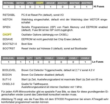

    Witam. Panowie chciałbym zapytać o ustawienie fusebitu CKOPT w baskomie.
    Chciałem przejść w atmega32A-PU z wewnętrznego kwarcu 1 Mhz n a zewnętrzny 10Mhz ,tylko mam jeden problem.
    Wiem że fusebit A987-z ustawienia 0001
    muszę zmienić na pozycję :
    15 w bascomie czyli 1110 ext. crystal/resonator hight freq.
    lub
    16 w bascomie czyli 1111 ext. crystal/resonator hight freq.
    (Z tego co wiem to te dwie opcje różnią się prędkością rozruchu procka ale to dla mnie jest mało ważne.)
    i żeby zmienić częstotliwość z max 8 Mhz na 10Mhz muszę jeszcze zmienić
    Fusebit- 1: CKOPT1
    NA
    Fusebit - 0:CKOPT 0 (CKOPT programmed)
    Tyklo właśnie gdzie jest ten CKOPT W BASKOMIE bo ja tam mam tylko opcję
    Fusebits high:
    fusebit high I
    fusebit high H
    fusebit high Q
    fusebit high P
    fusebit high G
    fusebit high FE
    fusebit high D
    Niektórzy twierdzą że to jest (fusebit high H) ale tam jest (0:JTAG enable) a nie żaden CKOPT.
    Proszę o podpowiedz bo jestem początkujący jeśli chodzi o fusy i nie chcę zablokować procka.
    Z góry dziękuję i pozdrawiam.

    Ustaw fusebity tak:
    Low: ff
    High: 89
    i korzystaj z kalkulatora: http://www.engbedded.com/fusecalc

    Piotr Laskos
    Wielkie dzięki Panowie za odpowiedź.
    Mam programator USBASP.
    Już wczoraj doszedłem że to jest fusebit P
    Trzeba ustawić (0: osc.options proggrammed)
    Ale co ciekawe procesor chodził już bez przestawienia tej opcji.
