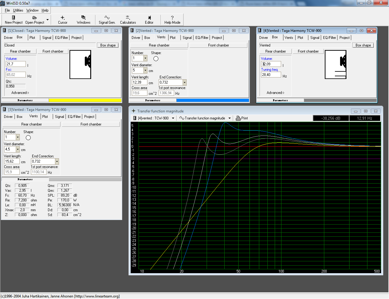

Przygotowuje pudła do moich głośników Taga Harmony TCW-900. Dostałem trochę danych technicznych od producenta.
Wsadziłem to w WinISD i oto co wypluło:
Żółta linia jest to wersja bez bass reflex, pozostałe z bass reflex, przy trzech różnych otworu BR.
Które ustawienie (wykres) będzie według Was najlepsze?
