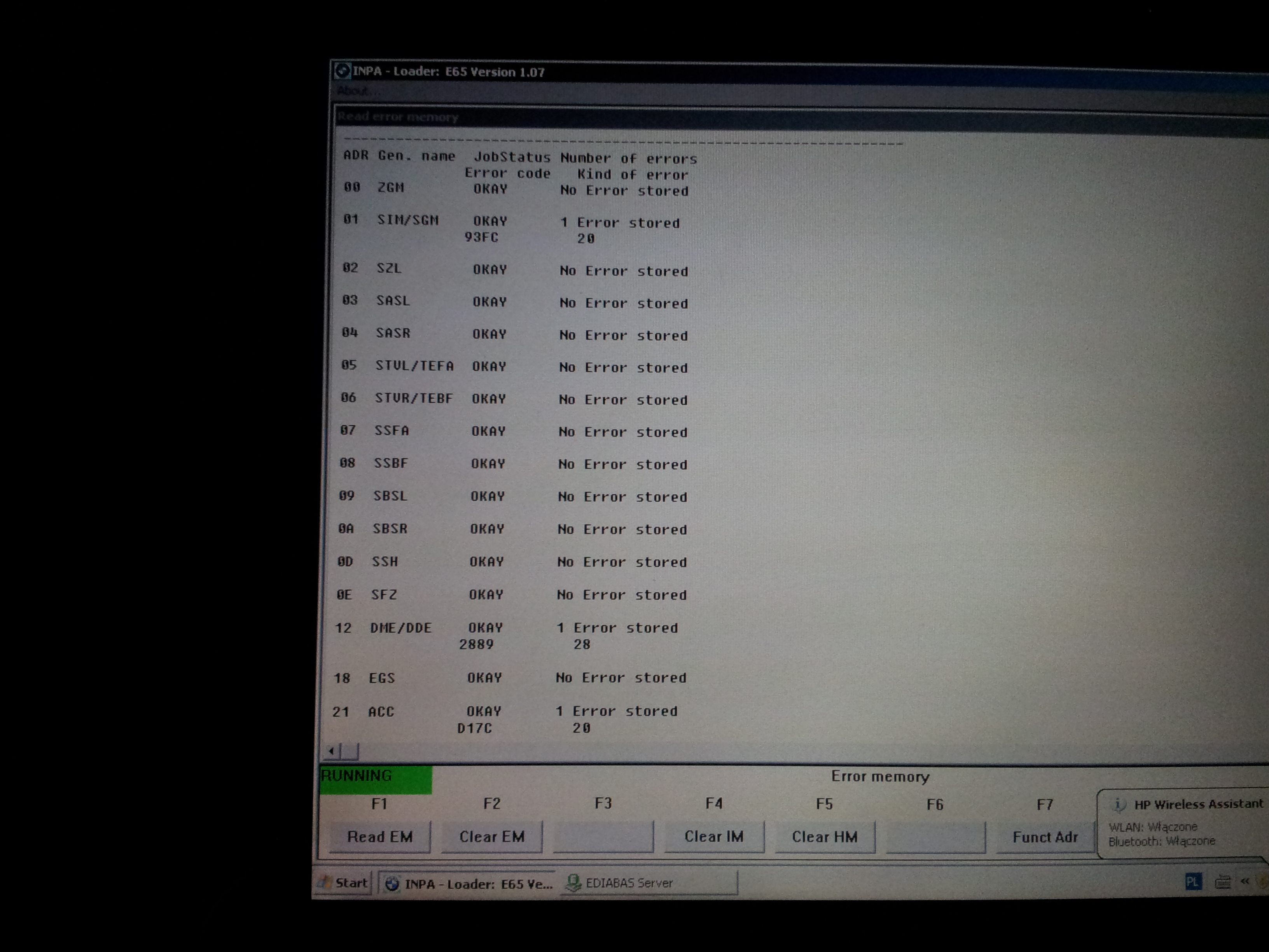

    Wklejam szybki skan wszystkich modułów:
    BMW e65 745i 2005 - nadmierny pobór prądu, akumulator AGM, diagnostyka BMW e65 745i 2005 - nadmierny pobór prądu, akumulator AGM, diagnostyka BMW e65 745i 2005 - nadmierny pobór prądu, akumulator AGM, diagnostyka BMW e65 745i 2005 - nadmierny pobór prądu, akumulator AGM, diagnostyka
    @update: 22:10 Pomiar amperomierzem cęgowym na "uśpionym" aucie wskazał 2,2A. Dużo za dużo
